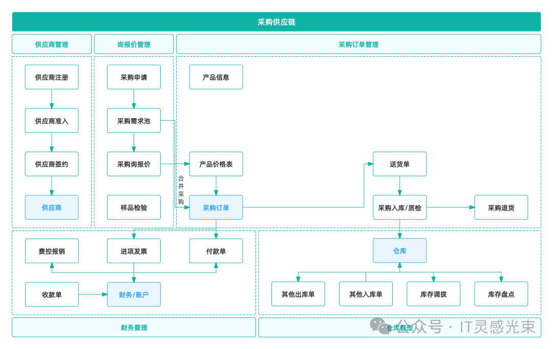

它管理的对象不是某个部门,而是端到端链路: 需求(预测/订单) → 计划(S&OP/MPS/MRP) → 供应(采购/生产/外协) → 库存(在制/在途/可用) → 履约(仓配/运输) → 回款(对账/开票/收款)

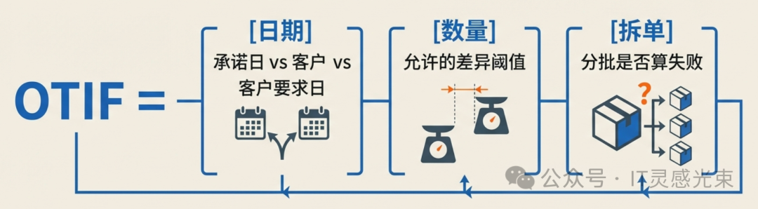

  • 按时交付(On-time / OTD)
  • 按量交付(In-full / IF)
  • 按时按量(OTIF)
  • 承诺交期达成率(对你承诺的那天必须到)
关键指标怎么落:
  • OTIF要同时满足:日期口径(承诺日/客户要求日)+数量口径(允许差异阈值)+拆单规则(分批是否算失败)
  • 建议额外加一条:“交期承诺准确率”(你承诺的有多少被兑现)

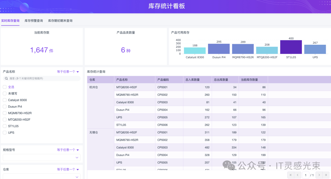

4)我们的库存策略是什么?哪些该压、哪些不能压?
库存不是越少越好,也不是越多越安全。
你要问清楚:
  • A类高频畅销:靠补货频率控制
  • B类波动品:靠安全库存+预测误差控制
  • C类长尾:靠最小起订量、断供容忍度、清理机制控制
  • 安全库存怎么算?基于交期波动、需求波动,还是拍脑袋?
关键指标:
  • DIO(周转天数)、缺货率、呆滞率、服务水平(Fill Rate)
  • 分层管理的效果看:A类缺货率、C类呆滞金额占比
安全库存方法(两种常见口径):
  • 简化法:安全库存 = 日均需求 × 安全期
  • 统计法:安全库存 = Z × σDL(交期内需求标准差)
实操方法:
  • 必须做“库存分层策略表”:不同层级的补货周期、目标服务水平、清理规则写清楚
  • 长尾库存要有“退出机制”:打标、冻结、折价、组合销售、渠道处理
