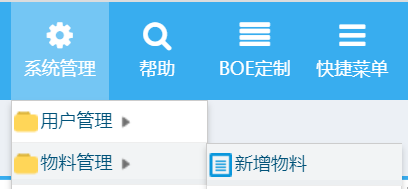

操作步骤:系统管理-物料管理-新增物料,如下图:

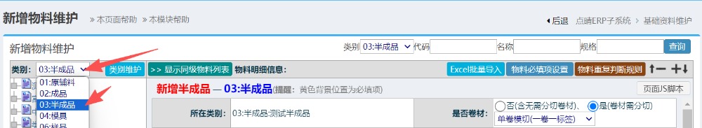

进入界面后,左侧类型选半成品类型,如下图所示:

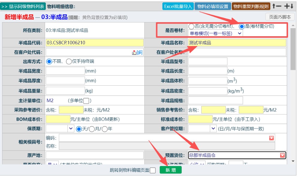

选中对应的类别后,进入到资料输入界面,注意:是否卷材栏位选“是”,输入其他相关信息,点击“新增”完成,如下图所示:

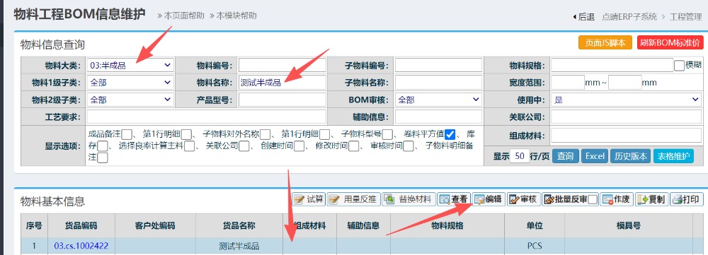

 操作步骤:工程管理-生产BOM管理,如下图:
进入界面后,选择对应的产品编码,点击编辑,如下图所示:

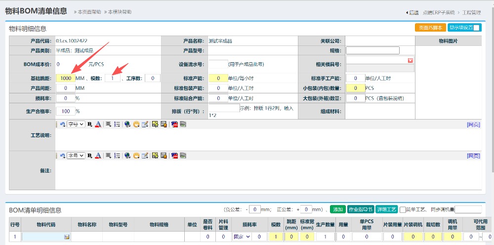

进入到编辑页面后,输入固定的跳距,模数,跳距固定为1000,模数为1,如下图所示:
固定跳距模数原因说明:由于半成品为卷料,单位固定为M2(平方米),因此设置材料比例为1比1设置。

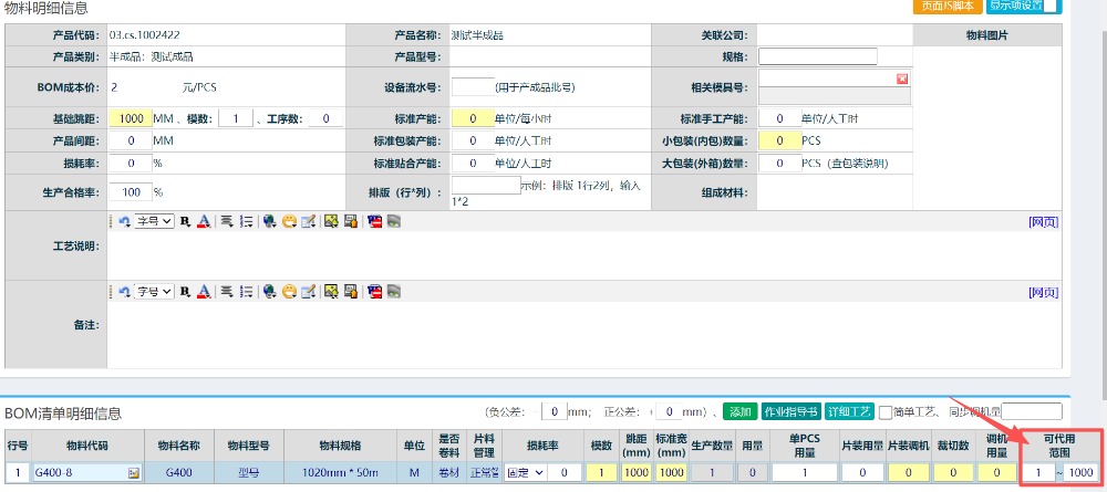

注意,将宽度范围设置为1-10000或者更宽的范围,以对应材料发料最宽范围为准
全部录入完成后,点击“保存物料清单”按钮完成操作
