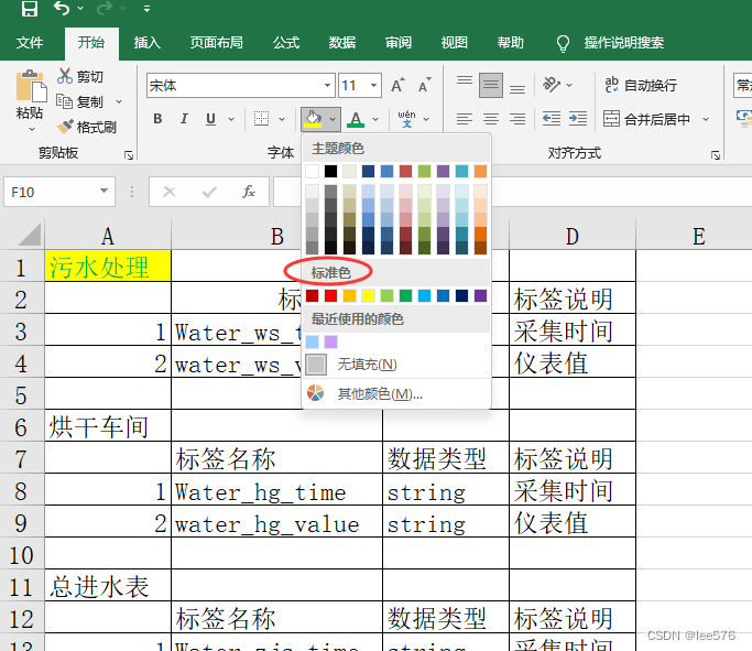

导入的样式包括字体,字号,列宽,合并单元格,【部分能识别】的背景色,文字颜色
【说明】导入的Excel 字体颜色和背景色只能识别【标准色】,别的如"主题颜色",exceljs 解析出来不是颜色值

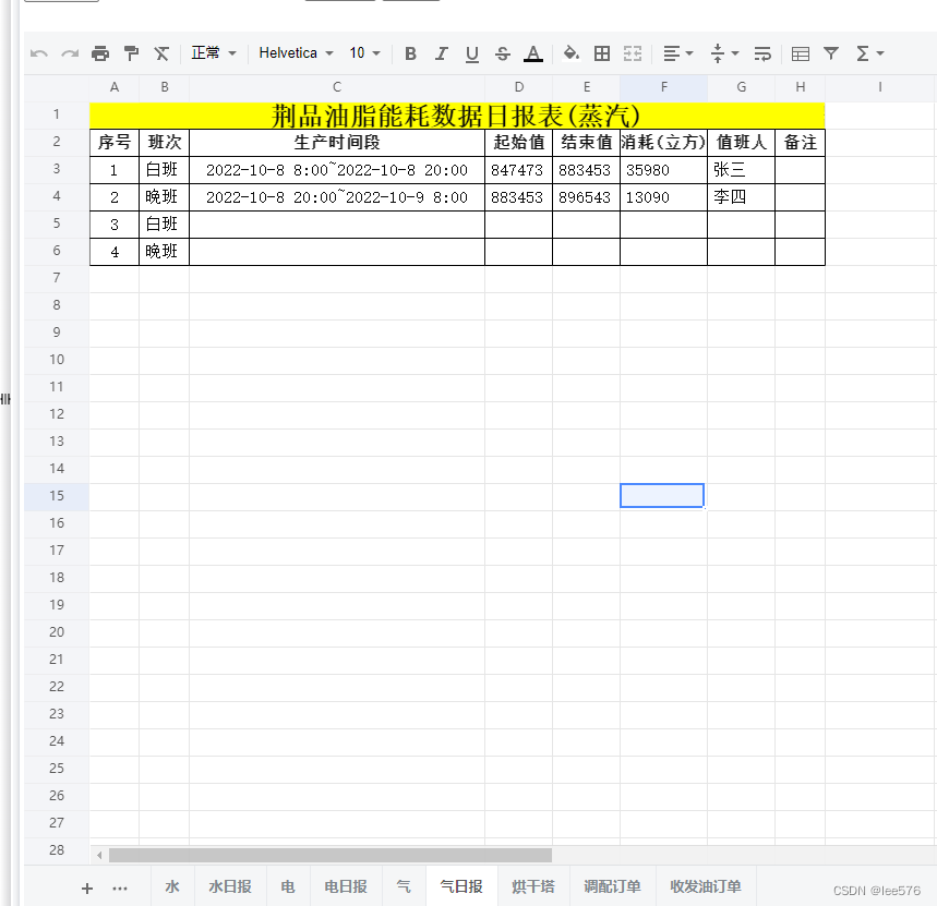

 原Excel样式如下
 导入到 x-data-spreadsheet 如下图
 完整代码如下
