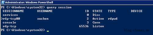

在远程桌面(被连接到的电脑)中先执行 query session 来查看当前登录到的 session,(远程桌面的 sessionName 都以 rdp-tcp 开头):
然后用管理员用户打开命令行工具,并执行 "tscon rdp-tcp#0 /dest:console",其中 rdp-tcp#0 为该该命令会关闭远程桌面的连接,然后把连接返回给远程的那台电脑(绕开登录过程)。这里的 console 只是一个 session 的名字,而这个名字的意思并非是 C# 中 “控制台” 的意思,而是指带有输入输出设备的机器,一般直接登录电脑的会话就是 console。

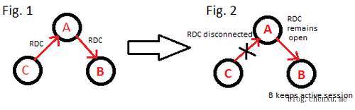

假设用于跑 UI 自动化的机器是虚拟机A,现在再使用另一台虚拟机B作为中转。本机先连接到虚拟机B,然后再从虚拟机B连接到虚拟机A,最后断开虚拟机B。
