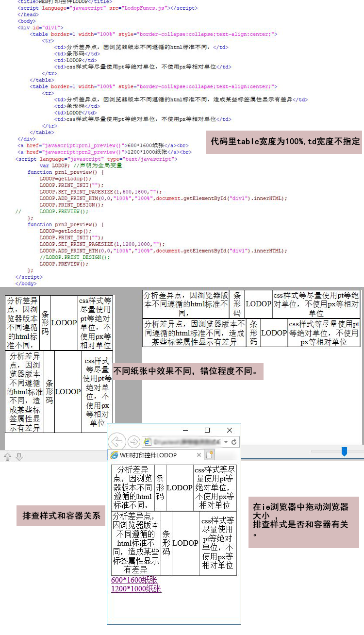

该文代码图示1:table设置了宽度为100%,单元格没有设置宽度,两个表格内容稍有差异,就造成了表格错位。

不受容器影响的tabe样式:table标签本身加固定的宽度,每个单元格加固定的宽度。(这种容器怎么办,表格和单元格宽度都不会变)可查看相关博文:如何固定table表格宽度,样式不受容器影响(注意,宽度固定后,不能自适应纸张,宽度超过纸张不会显示,可根据纸张进行设计表格,而不是根据浏览器
随着纸张不同,错位的程度也不同,和浏览器窗口改变导致的错位一样。
代码图示1:
代码 :

   <table border=1 width="100%" style="border-collapse:collapse;text-align:center;">
       <tr>
           <td>分析差异点,因浏览器版本不同遵循的html标准不同,</td>
           <td>条形码</td>
           <td>LODOP</td>
           <td>css样式等尽量使用pt等绝对单位,不使用px等相对单位</td>
       </tr>
   </table>
       <tr>
           <td>分析差异点,因浏览器版本不同遵循的html标准不同,造成某些标签属性显示有差异</td>
           <td>条形码</td>
           <td>LODOP</td>
       </tr>
   </table>
</div>

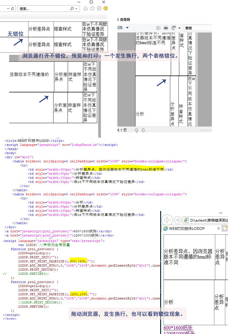

代码图示2:浏览器页面不错位,LODOP预览发生错位。(虽然两个表格样式一样,但是其中一个由于总宽度缩小导致了换行,两个表格发生错位)

   <table border=1 cellSpacing=0 cellPadding=0 width="100%" style="border-collapse:collapse;">
       <tr>
           <td style="width:600px;">分析差异点,因浏览器版本不同遵循的html标准不同</td>
           <td style="width:90px;">分析差异点</td>
           <td style="width:100px;">排查样式</td>
           <td style="width:90px;">在ie下不同版本仿真情况下验证差异</td>
       </tr>
   </table>
       <tr>
           <td style="width:600px;">分析</td>
       </tr>
   </table>
</div>
<a href="javascript:prn1_preview()">600*1600纸张</a><br>
<a href="javascript:prn2_preview()">1200*1000纸张</a><br>

图示:
该问题也是 css样式问题,需要排查样式,用不受容器影响的样式,或根据纸张大小,设定对应的样式,而不是浏览器的大小。此外,出现其他样式问题时,也可用删减样式,做小例子等方式排查,个人是(排查方法:)先删减排查,把能这个问题以最简单的形式摘取处理,然后做例子对比,找到原因。因为听说样式一模一样,ie打开也正常,但lodop打印发生错位,比较奇怪,要了例子来试试,排查了一下,这种样式确实有这个现象。
进一步测试发现,当table表格加宽度为100%的时候,实际设置的单元格宽度是无效的,表格抵达了浏览器右侧布满状态。
当去掉table的百分之百宽后,table本身不设置宽度,单元格每个设置了宽度,宽度是有效的,但是如果把浏览器窗口拖小,还是能发现错位现象。
所以最好的保证table绝对不会变形的方法,就是给table标签本身设置固定的宽度,标签里每个单元格设置固定的宽度,这样的样式绝对不会变形,即使拖动浏览器,table也会保持原来的宽度,单元格保持原来的宽度。
