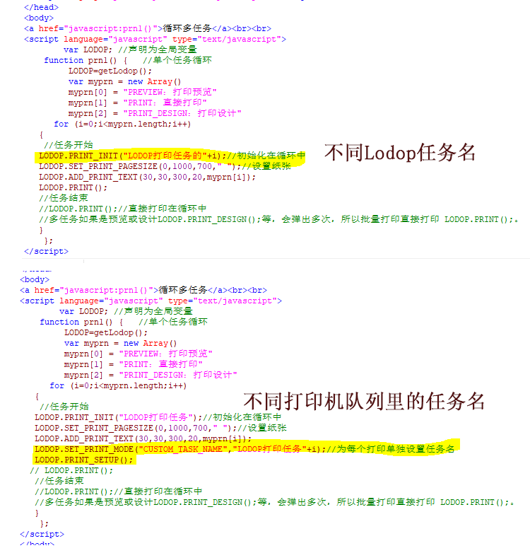

如果一个任务中页数过多,会因为一次性占用太多的系统资源而需要等待很长时间,因此需要把页数过多的任务拆分一下,可以分组分任务打印,在分任务的过程中,如果内容不是相同的模版,需要给每个任务设置不同的任务,否则用打印维护功能调整某个任务的时候,会把所有任务都调整,同名任务会互相影响,当然如果不想用打印维护,禁用打印维护的客户端本地调整功能,置空任务也是可以的。如果是相同的模版,只是内容不同,类似多任务套打那种,可以用相同的Lodop任务名,如果想在打印任务队列里区分,可以用 LODOP.SET_PRINT_MODE("CUSTOM_TASK_NAME","LODOP打印任务"+i);//为每个打印单独设置任务名,这个任务名是队列的任务名。

一是设置不同的Lodop任务名(打印维护的时候调整只针对这一个任务),例如如下代码,改变了初始化PRINT_INIT的任务名名。

二是设置相同的Lodop任务名,然后设置队列里不同任务名(打印维护的时候是针对Lodop任务名,所有队列的任务都会被调整。例如如下代码不改变Lodop任务名,改变打印机队列任务名)

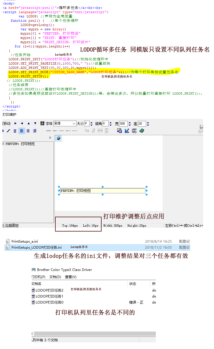

LODOP循环多任务 同模版只设置不同队列任务名(初始化任务名是相同的,缓存ini文件是相同的,调整后对所有任务有效):
使用LODOP.PRINT_SETUP();改变第一个任务位置,然后点应用保存当前模版布局,在电脑生成该Loodop任务名的ini文件,该缓存的ini配置文件对所有同一lodop任务名的任务有效,在队里的则是每个任务名都不同的。关于打印维护缓存ini文件,可查看本博客另一篇博文:Lodop打印维护PRINT_SETUP本地缓存ini文件
LODOP循环多任务 同模版只设置不同队列任务名(初始化任务名是相同的,缓存ini文件是相同的,调整后对所有任务有效)图示:
如图,代码里的该文本项的top值是30,通过打印维护调整后缓存在本地任务名的ini文件,实际打印top值变成了一百多,并且对之后的任务,即三个任务都是有效的,而队列里任务是不同的。

不同lodop任务名,和相同Lodop任务名 不同打印机队列任务名的 代码图:
