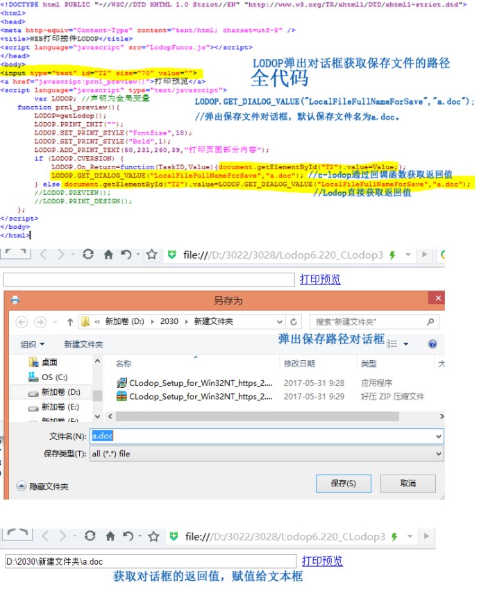

通常一般不会让用户自己在文本框里填上路径,因为路径要输入字母字符等比较麻烦,而且用户硬盘里文件很多,也不知道要保存在哪里,LODOP可以弹出一个选择保存路径的弹窗,然后把返回选择的路径值。这样用户就可以通过弹窗选择路径,然后把返回到的值赋给文本框就可以了。
如图,可以用GET_DIALOG_VALUE函数,这个函数有两个参数,第一个参数LocalFileFullNameForSave代表了类型是弹出一个定位保存本地文件的对话框。第二个参数是默认的名称和类型。
“LocalFileFullNameForSave”的第二个参数值是保存文件的路径及文件名,例如“*.bmp;*.jpg” “*.mdb”等。
LODOP.GET_DIALOG_VALUE("LocalFileFullNameForSave","a.doc");//弹出保存文件对话框,默认保存文件名为a.doc。

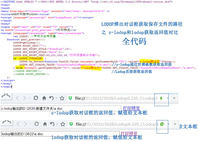

c-lodop需要回调函数,因此,获取此返回值的时候,c-lodop需要用on_return。
c-lodop会走if (LODOP.CVERSION),调用回调函数。
lodop会走else,直接返回值。
通常为了兼容两者的写法,会返回一样的值,这样无论客户使用的是哪个,提示或者返回值是一样的,这里为了区别,加上了“c-lodop返回的”和“lodop返回的”。可以看到走的是哪个支线。
360极速模式走的是c-lodop,兼容模式走的是lodop插件方式。
