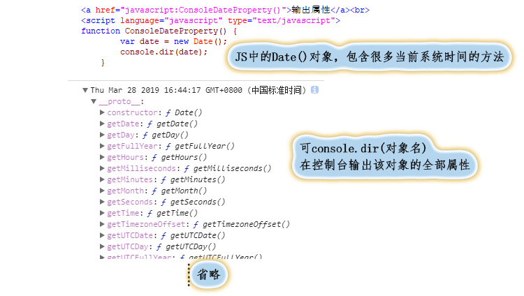

JS中的Date()对象,包含很多当前系统时间的方法,首先建立一个Date()对象,这里取名为date,然后用console.dir(对象名)在控制台输出该对象的全部属性。
代码:
function ConsoleDateProperty()
{//控制台输出属性
   var date = new Date();
   console.dir(date);
图示:
如图,可看出Date对象里有很多属性,可以利用这些属性获取年月日。

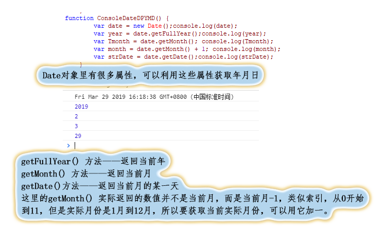

本文需要用到的方法:
getFullYear() 方法——返回当前年
getMonth() 方法——返回当前月
getDate()方法——返回当前月的某一天
这里的getMonth() 实际返回的数值并不是当前月,而是当前月-1,类似索引,从0开始到11,但是实际月份是1月到12月,所以要获取当前实际月份,可以用它加一。
具体返回的值,例如图示中的返回值:

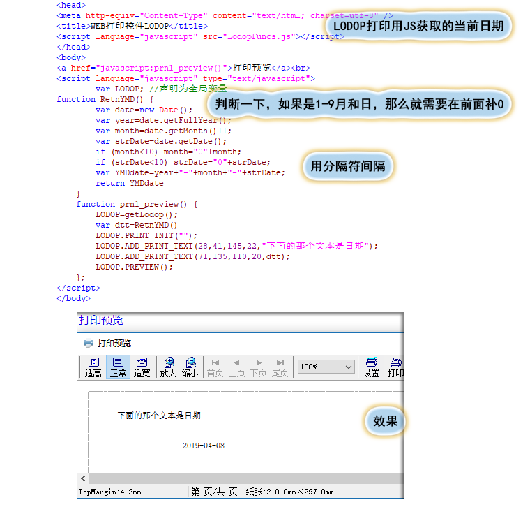

常见的年月日格式的处理:
格式:####-##-##
格式特点描述:年月日用“-”分隔,且年四位,月两位,日两位,月日不足两位,在前面补0,例如“2019-01-01”这种格式。
如上可知,getDate()和getMonth()方法返回的可能是一位,也可能是2位,所以在代码里要判断一下,如果是1-9月份,那么就需要在前面补0,如果是10、11、12月份,本来就是2位数,不用做处理。
然后把处理后的年月日组合起来,年和月用-号分隔,月和日中间也加上-分隔。
这两步就是通过常见的字符串连接处理,字符串可通过+号连接,在很多语言里用法都是这样的。
如图,获取当前系统日期,然后打印预览的时候,预览的时候,自动这个文本的值就是当前的日期,一些快递单之类的,可能会用到这个,打单的时候自动在固定的位置显示日期。
由于博文都是抽空写的,一般都是放草稿箱,每次写一点,所以该文的截图也是时间不同。都是获取的当时的系统时间。这里说的是打印日期,其实是点击预览的时候的日期,不过都是一天内,没有到时间,所以可以看做打印的日期。
