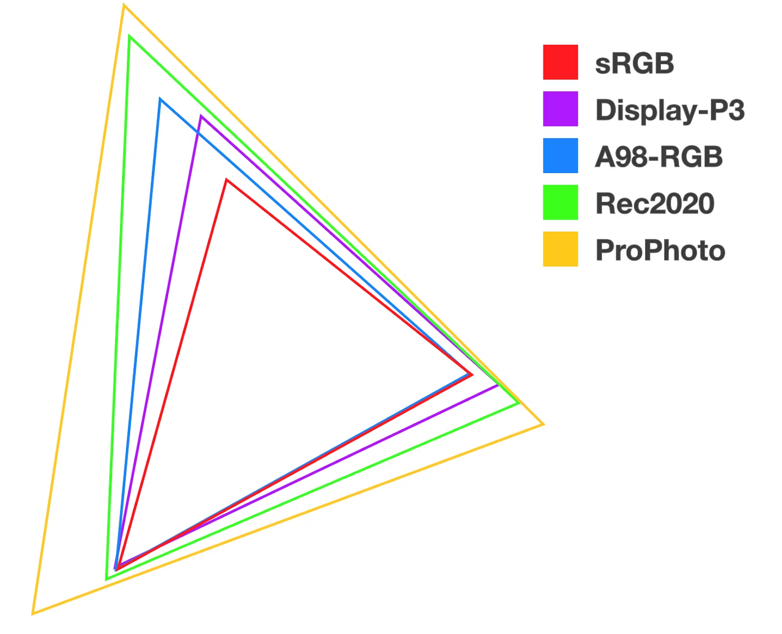

以下是sRGB与其他几种色域标准的色值范围大小比较:
以下是sRGB与人类肉眼可感知的色域比较:

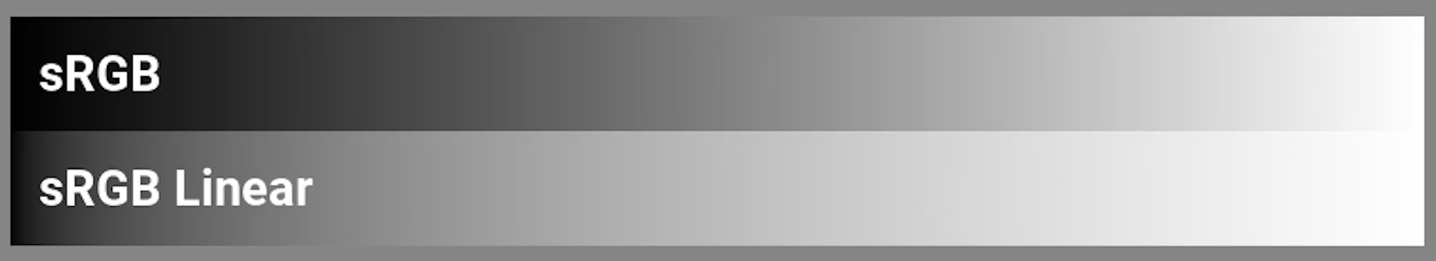

Linear sRGB
Linear sRGB和sRGB是不同的色彩空间,sRGB的取值是通过一个伽马曲线函数做过校正的,并不是线性变化的,更适应人眼的感知特性,即对明暗的感知是非线性的;而Linear sRGB的颜色变化是线性的,以下是明暗从0-1渐变时,两种色彩空间实际的渐变走向。
.valid-css-srgb-linear-colors{
--percents:color(srgb-linear 34% 58% 73%);
--decimals:color(srgb-linear .34 .58 .73);
--percents-with-opacity:color(srgb-linear 34% 58% 73% / 50%);
--decimals-with-opacity:color(srgb-linear .34 .58 .73 / .5);  /* 色值为none或空时,表示黑色 */
  --empty-channels-black:color(srgb-linear none none none);
  --empty-channels-black2:color(srgb-linear);
