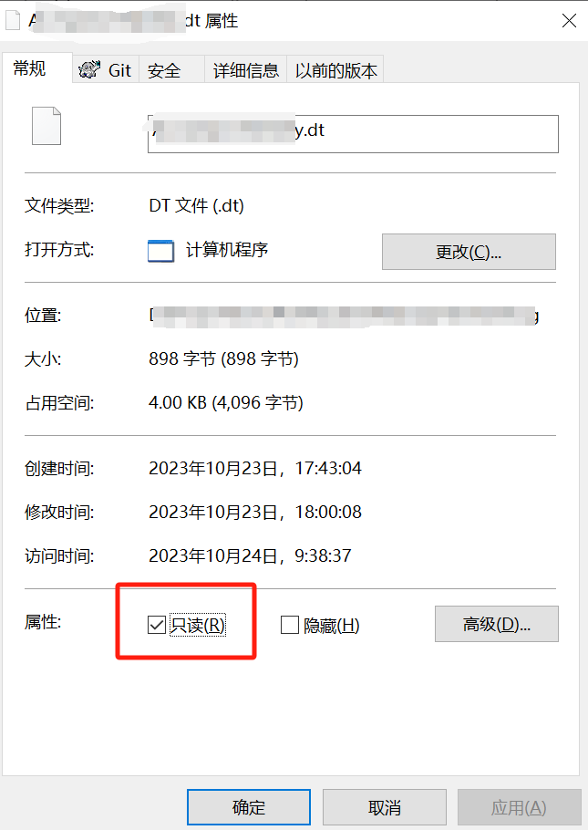

using (Stream stream = new FileStream(fullName, FileMode.Open))
获取到的异常信息类似:System.UnauthorizedAccessException:“对路径“xxx”的访问被拒绝。这个我就很熟悉了,一般是因为权限问题,右键点开授权文件的属性一看,果然只读被勾上了。
 4、检查了下一开始生成的授权文件,只读属性是没有勾选的,所以在本机调试没问题。那么问题是出在发送和接收文件这块。
5、我们发送授权文件时是直接用的微信,但前面说到,测试时只是部分电脑出问题,于是我问了下同事的接收方法,有些是收到文件直接复制,有些是右键另存为,我自己测试了下,确实直接复制的会被改成只读,到此真相大白。
6、另外,如果我们对文件只需要读取,那么可以将上述抛异常的代码改为:
using (Stream stream = new FileStream(fullName, FileMode.Open, FileAccess.Read))
就可以打开只读的文件,如果需要的是读写的权限,那么还是需要手动将属性中的只读去掉勾选。
