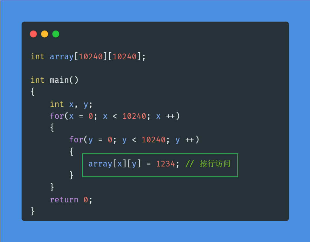

定义一个同样大小的二维数组,然后循环遍历,对数组元素赋值。
  • • array1.c 对数组按行进行访问
  • • array2.c 对数组按列进行访问

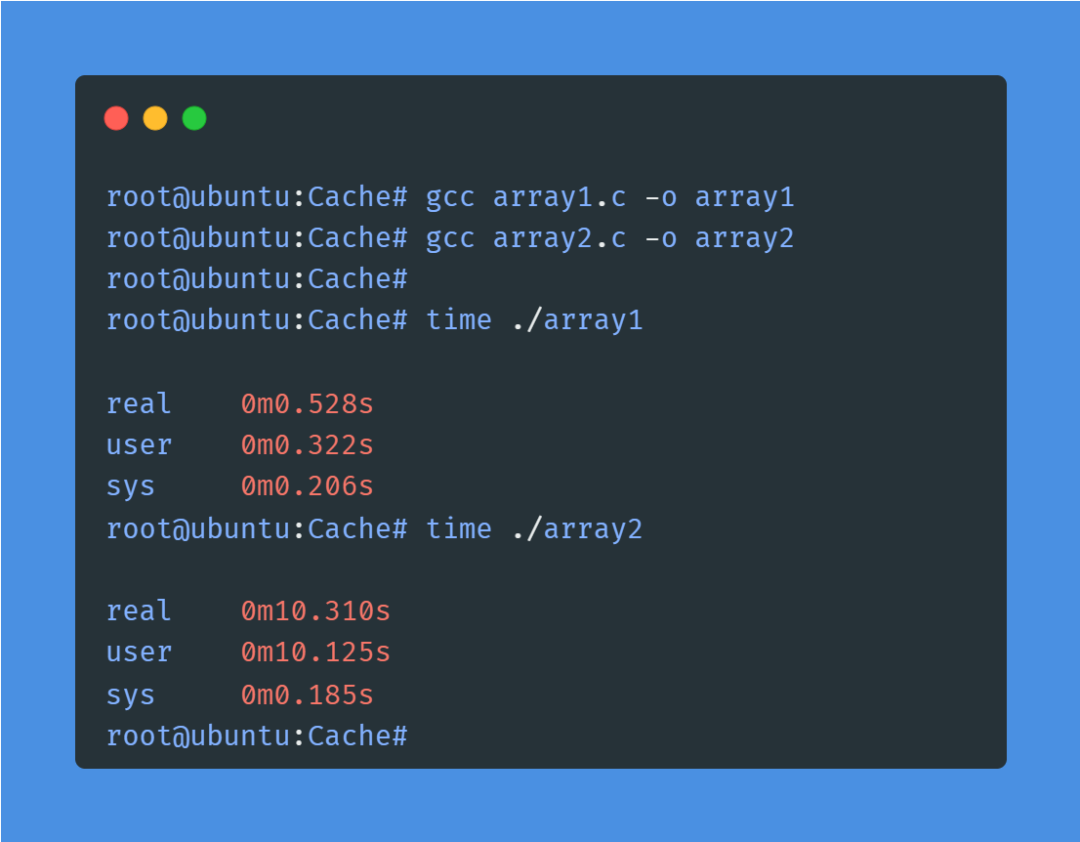

编译运行,并用time命令统计一下运行时间:
array1用时0.528秒,array2用时10.310秒。array2耗时居然是array1的将近20倍!

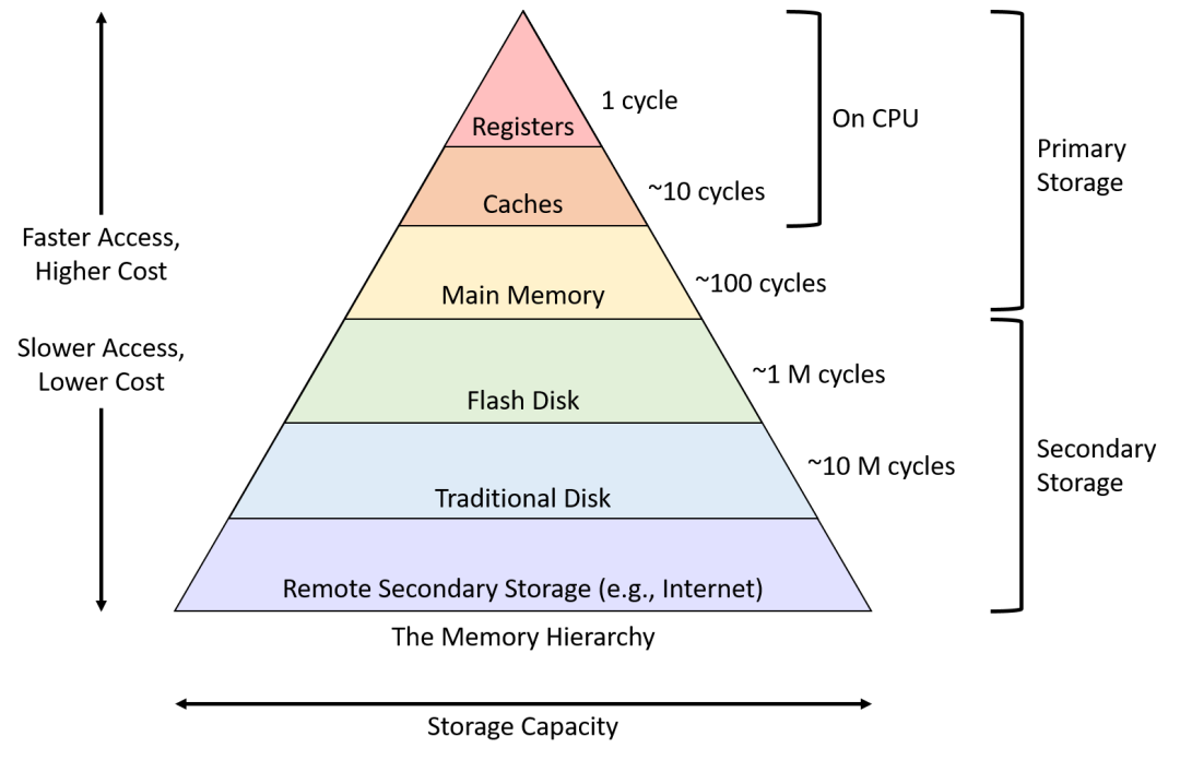

相信不少人都听过“存储金字塔”这个词,或者至少见过类似下面这张图:
这张图很直观地描述了现代计算机系统的分级存储模型。
可以认为CPU就位于金字塔的顶点上,越靠近塔顶,离CPU越近,访问速度越快,但生产成本越高,相应的容量也就越小。在所有存储器中,寄存器直接内嵌在CPU中,访问速度最快,容量也最小,一般CPU上也就最多几十个通用寄存器供应用程序使用。
反之,越往下靠近塔底,访问速度越慢,生产成本越低,相应的容量也就越大。比如图中最底部的网络存储设备,相对其他存储设备而言是访问速度最慢的,但其容量却几乎可以认为是无限制的。
那么,这种金字塔式结构中,不同层级的存储设备之间究竟是如何协调工作的呢?
用一句话概括:高一级的存储设备,往往是作为低一级存储设备的缓存来使用的。
简单来说,系统运行时,为了提升数据访问效率,把程序中最近最经常访问的数据,尽可能放到访问速度更快的高一级存储器中。这样一来,每次访问数据时,从金字塔的顶端开始,都先尝试在高一级存储器中查找,如果被访问的数据存在且有效,则直接访问,否则,就逐级到更低级的存储器中去查找。

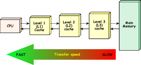

为了解决CPU和内存之间速度严重不匹配的问题,在CPU和内存之间设计了高速缓存,即Cache。
目前,主流CPU一般都有三级(或更多级)的Cache,依次是L1 Cache、L2 Cache、L3 Cache。其中L1 Cache速度最快,几乎可以和内嵌在CPU中的寄存器媲美,容量也最小,而L3 Cache速度最慢(但仍然比内存快很多),但容量最大。
CPU读取数据时,会在L1、L2、L3Cache中逐级查找,如果找到,就从Cache直接读取,找不到再从内存读取,并且把数据存放到Cache中,以便提高下次访问的效率。
在这个过程中,如果在Cache中找到所需数据,称为Cache命中(Cache Hit), 找不到称为Cache未命中(Cache Miss)
不难看出,L1 Cache命中的时候,读取数据最快,性能最好,而当L1、L2、L3 Cache全部未命中时,就必须要直接从内存中读取数据,性能最差!

array1.c按行对数组进行访问,也就是从数组起始地址开始,一直连续访问到数组的最后一个元素的地址处。第一次访问一个Cache Line的首个元素时,触发Cache Miss,与该元素临近的几个元素会组成一个Cache Line,被一起加载到Cache中。如此,在访问下一个元素的时候,就会Cache Hit,直接从Cache读取数据即可。
而array2.c按列对数组进行访问,因此并不是按照连续地址进行访问的,而是每次间隔10240 * 4个字节进行访问。第一次访问一个Cache Line的首个元素时,假设地址为x,尽管该元素临近的一个Cache Line大小的元素也会被一起加载进Cache中,但是程序接下来访问的并不是临近的元素,而是地址为x + 10240 * 4处的元素,因此会再次触发Cache Miss。而当程序回过头来访问x + 4地址处的元素时,这个Cache Line可能已经被其他数据冲刷掉了。因为,尽管Cache会尽量缓存最近访问过的数据,但毕竟大小有限,当Cache被占满时,一些旧的数据就会被冲刷替换掉。
可以看出,无论是时间局部性还是空间局部性,array1.c都要比array2.c好很多!相比array1.c,array2.c会触发大量的Cache Miss,这也是为什么array2的性能会如此之差!

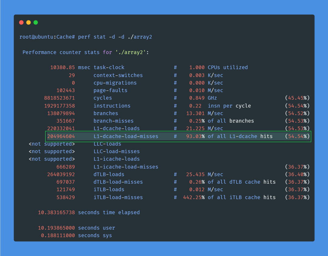

下面我们用perf来对比下这两个程序的性能指标。
用perf观测性能指标
perf是Linux提供的一个功能强大的实用性能调优工具,它可以用来观测几乎所有CPU相关的性能指标,但perf工具本身,不是本文重点,以后会有专门文章详细介绍perf的使用。
先获取array1.c的性能指标:
再看下array2.c的性能指标:
这里,我们只关注一个最重要的性能指标:L1 Data Cache的Miss率。
对比一下,array1.c的L1-dcache-load-misses率只有3.10%, 而按列访问的array2.c,则达到了惊人的93.03%!这就是两者性能差异如此巨大的真相!
