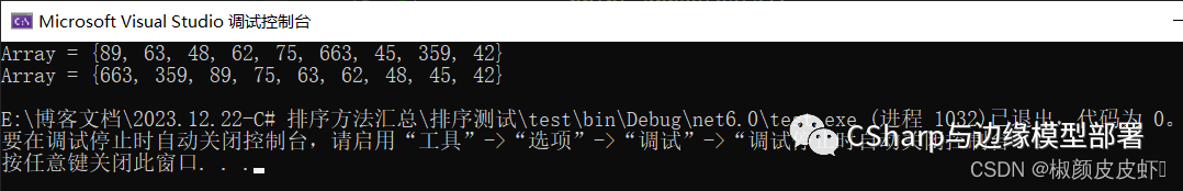

    print_array(data);
程序输出

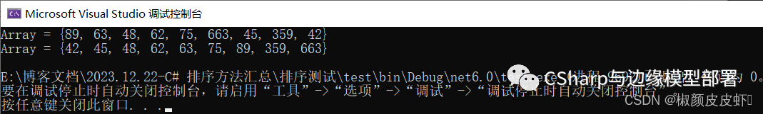

    print_array(data);
程序输出

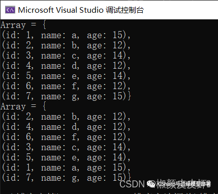

     排序后结果输出为:
程序输出

     自定义数据排序后,程序运行最后输出为:
程序输出

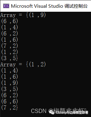

3. 多维数据排序
     在实际应用中,我们可能还会使用到多维数据,例如对于二维数据,我们在排序时可能会按照第二维数据的第一个数据作为主要排序关键字,第二数据作为第二个关键字进行排序,当遇到这种情况时,我们可以直接使用LINQ语句进行排序,如下面代码所示,我们定义了一个二维数组,类似于将一系列点数据存放到数组中,然后我们可以参考上文中自定义数据排序方法,书写排序代码:
static void test_array_sort()
    List<List<int>> list = new List<List<int>>() {
                new List<int>{ 19 } ,
                new List<int>{ 66 } ,
                new List<int>{ 14 } ,
                new List<int>{ 62 } ,
                new List<int>{ 16 } ,
                new List<int>{ 72 } ,
                new List<int>{ 12 } ,
                new List<int>{ 35 }
    print_array(list);
    // 1. 方式一
    IEnumerable<List<int>> query = from d in list
                                   orderby d[0], d[1]
                                   select d;
    // 2. 方式二
    query = list.OrderBy(x => x[0]).ThenBy(x => x[1]);
    print_array(query);
排序后结果输出为:
程序输出
