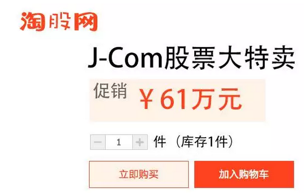

本来,客户的委托是下面这样的......

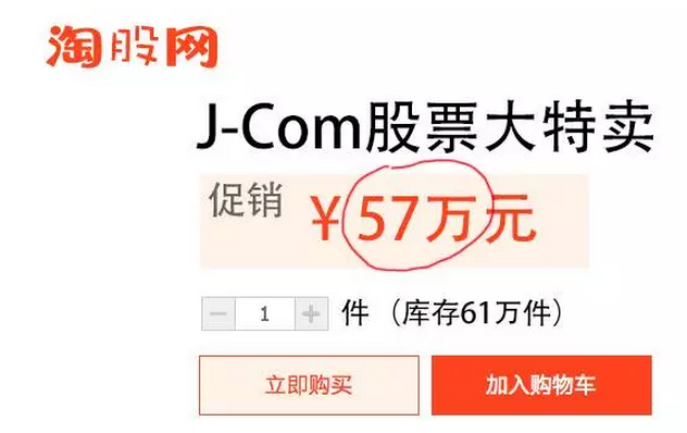

但是,股票价格有涨跌幅限制。所以页面发布以后,系统又自动把价格改成了下面这样......
就算是57万,也是非常便宜了好么!大妈,不,大户们迅速围观,争相爆买......

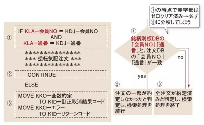

对于这个案件,事实已经很清楚了:由于交易所的系统bug,在特定的条件下,会发生不能撤单的现象。经过详查得知,这个bug是富士通的技术人员在2000年某次程序修改时,不小心埋进去的。
本来,程序修改后必须经过严格的回归测试,来验证对其他业务流程有没有影响。可是不仅富士通忽略了这个测试,东京证券交易所在系统验收测试(UAT)的时候,也疏忽了这方面的内容。结果,炸弹在这个时间点被引爆了。(下图是包含了bug的cobol代码)
