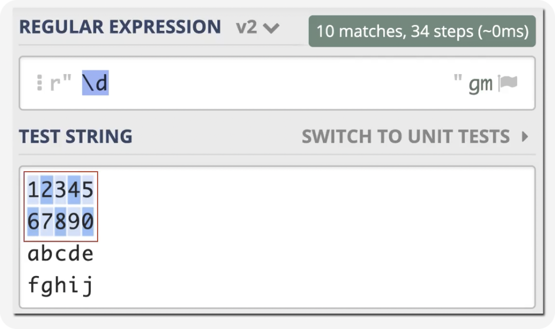

除了刚刚说的普通的字符串的查找之外,有时候我们还需要查找符合某个规则的文本;比如我们想找出字符串中所有的数字,而任意数字在正则中可以用 \d 来表示,它表示 0~9 这十个数字。
单个的 \d 只能表示一个数字我们如果在后面加上量词,比如 \d{11} 这样的话就表示 11 位数字。我们的手机号就是 11 位的,如果文本中只有姓名和手机号,我们就可以用这个提取出里面的手机号。

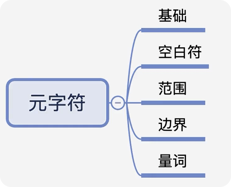

正则表达式中其实有很多的原字符,比如 \d,它在正则中不代表反斜杠和字母 d 而是代表任意的数字,所谓的原字符就是指正则表达式中具有特殊含义的那些专用的字符,正则表达式中原字符非常多那么我们如何才能记住它们呢?在这里给我给大家介绍一个方法就是分类记忆。
我们可以把原字符大概的分成这么几类,有基础常用的、特殊的空白符、表示某个范围的、表示边界的、表示次数的量词;原字符虽然非常的多但如果我们按照分类去理解记忆,效果就会好很多。接下来我们就按照前面说的原字符的分类来逐一的进行讲解。

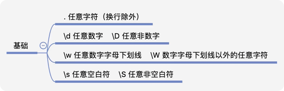

基础的原字符
首先非常常用的基础的原字符,比如英文的点它表示换行以外的任意字符,\d 表示任意的数字,\w 表示任意的数字字母或者下滑线,而 \s 表示任意的空白符,另外还有与之对应的 \D\W 和 \S 分别表示着和原来相反的意思。

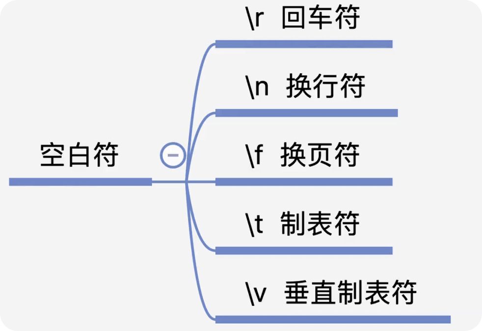

特殊的空白符
接着我们来看一下空白符有哪些,其实我们在编程中经常会遇到比如说换行符 \n  TAB 制表符 \t 等,有编程经验的同学应该知道在每行文本的结束的位置都有换行,那么不同的系统会稍有区别比如说像 Windows 系统是 \r\n,Linux 和 MacOS 是 是\n,那么在正则中这些空白符也是类似的只要记住它们就行,平时使用正则大部分场景我们使用\s 就可以满足需求。

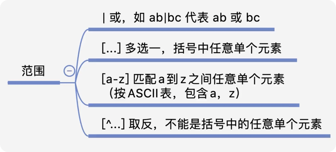

范围原字符
学习到了量词我们就可以使用 /d{11} 来匹配所有的手机号,但是我们要明白这个范围比较大有一些不是手机号的也能匹配上,比如说 11 个 0 这个时候我们就需要在这一个特殊的范围内进行查找我们符合我们要求的数字。
管道符号它是隔开多个正则来表示满足其中任意一个就行,比如 ab|bc 它能匹配上 ab 也能匹配上 bc;中括号它可以代表多选一可以表示中括号里面任意单个字符,所以任意的元音字母我们就可以用 [aeiou] 来表示;另外中括号中我们可以用 - 来表示范围比如说 [a-z] 可以表示所有的小写字母;如果中括号中的第一个是脱字符(^)它可以表示非,那么就表示不能出现里面的任何一个单个元素。

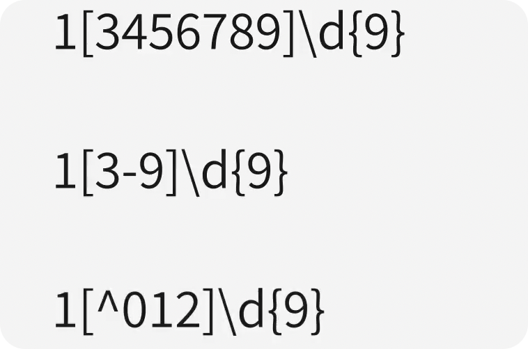

知道了这些我们就可以轻松搞定前面的问题,手机号的匹配可以这样优化第二位可能 是3~9 那么我们可以写成 [3456789] 或者写成中 [3-9 或者是我们用 [^012] 也就是说把 012 排除掉。

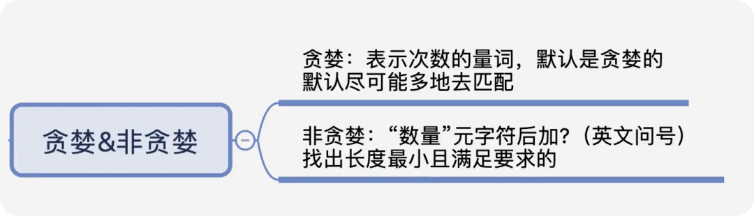

贪婪和非贪婪

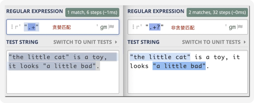

接着我们来看一下正则中的贪婪与非贪婪,正则表达式中表示次数的量词默认是贪心的;也就是说它尽可能的多的去匹配符合要求的内容 ,举个例子来说我们要找出引号里面的单词;可能很多同学很容易写出 .+ 这样的正则。
但这样对吗?如果有多个双引号的时候是不会正常工作的,因为表示次数的量词默认是贪心的,它要尽可能多的去匹配符合要求的内容 ,不过想要让它变成非贪婪也很容易我们只需要在量词后面加上问号就可以了。
从示例中可以看出对比上的差异左右的文本是一样的,其中有两对双引号不同之处在于,图的左边不加问号时是贪婪匹配,可以看到匹配上了第一个引号到最后一个引号之间的所有的内容;而右边这个图它表示 1 到多次,加号后面有一个问号,结果就找到了符合要求的并且长度是最短的,这就是进行了非贪婪的匹配。

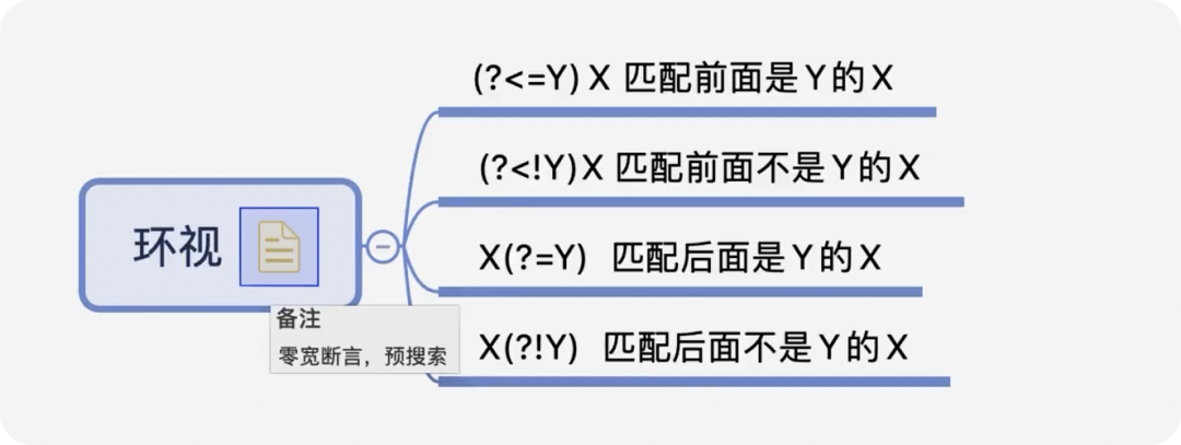

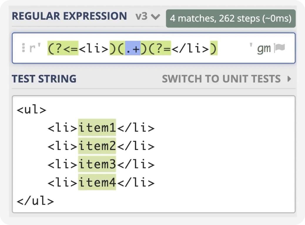

环视
当我们对想要的提取的字符串的左边或者是右边的环境有要求的时候,比如说我们要查找左边是数字的字母,这个时候我们需要用到正则的环视,简单的说环视就是在我们给定的规则前或者是规则后来加一些限制。
下图就是利用环视来提取出左边是标签右边是标签的字符。

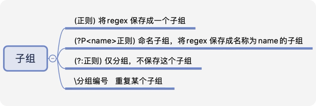

子组
们再来了解一下正则中的子组,它的功能是将正则分成若干个小组用扩号来扩起来,那么将正则保存成一个子组。子组可以用来表示某个部分的内容在后面重复出现或者是对某个部分的内容进行替换。另外,正则匹配的时候我们还可以指定 flag,比如用点可以匹配所有字符,包括换行多行的匹配模式或者是大小写不敏感的匹配模式。
案例实践

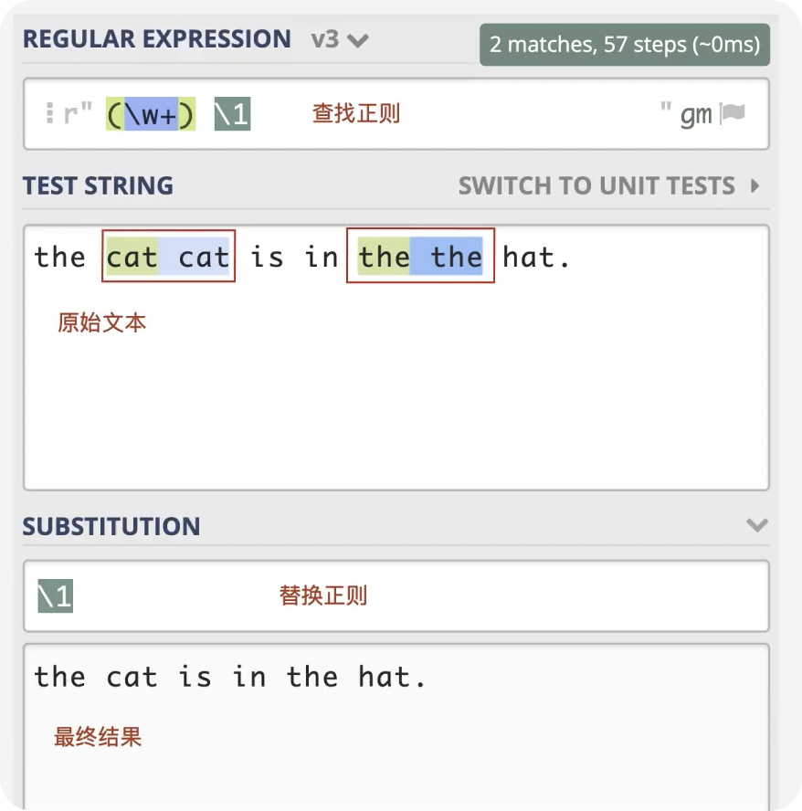

我们回到今天开头提出的问题也就是如何将文本中重复出现的单词替换成单个单词。在这里我们可以分成两步来操作,首先我们需要查找出相关的内容然后再对其进行替换。
我们来先看一下查找部分,我们可以简单的用 w+ 来表示一个单词,把它用扩号扩起来意思就是保存成了一个子组;这是我们写正则中的第一个子组。然后我们在空格之后用 \1,它的意思就是前面的子组再重复出现一次,这样的话我们就找到了前面出现的单词后面又再重复出现一次相邻的两个单词。
在替换部分我们使用 \1 来表示正则中第一个子组,也就是说找到的是什么单词我们这里就把它替换成什么单词;然后可以看到最终的结果那里 cat 和 the 重复的已经移除。这样的话我们就完成了移除重复单词的工作,到这里我们就解决了开头我们提出的问题。

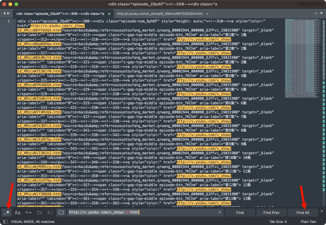

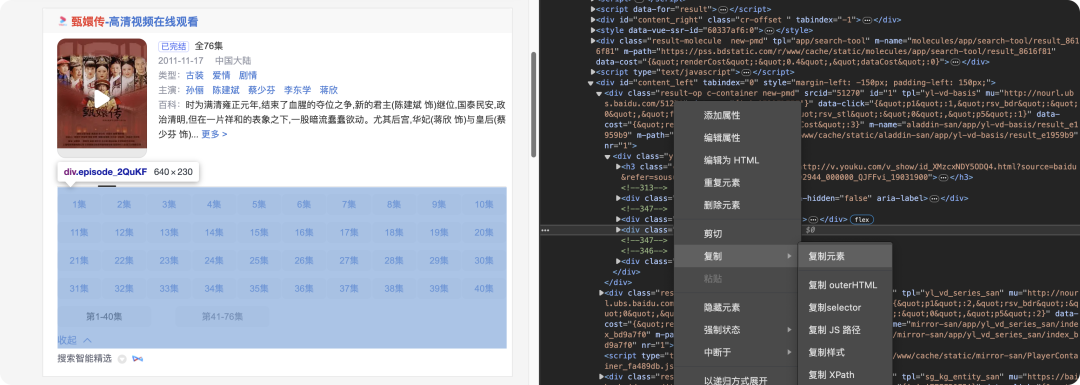

那么除了工作中我们能使用到正则在生活中其实我们也可以用正则来做一些非常有趣的事情,这里我引入一个案例比如说我们来用正则来帮助我们下载电视剧。用正则来提取出电视剧对应的网址,首先我们可以使用 chrome 或者 firefox 等浏览器在百度中搜索相应的电视剧的名字。
然后我们单击右键审核元素或者检查,然后获取到每一集电视剧的链接的 html 代码,接下来通过找出规律我们就可以写出一个能匹配上所有电视剧网址的这样的正则,然后可以点击查找所有。

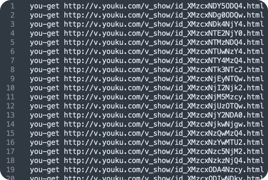

最后把查找的内容剪切出来,把剪切出来的内容粘贴到一个新的地方,通过替换等方式我们可以在这些网址的开头都加上 you-get 命令
u-get 命令它是一个资源下载的工具,这个工具需要自己去安装才可以使用,最后我们在 sell 上执行这些命令就可以下载这部电视剧了。

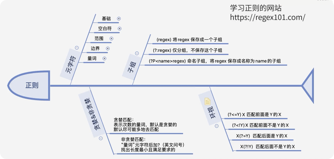

最后我来给你总结一下,正则表达式中原字符的分类记忆,大家可以在脑海中回忆一下,基础常用的、空白符、范围、边界、量词等;子组则是将一个正则中的部分内容进行分组常常用于内容的替换;而贪婪和非贪婪其实就是量词后面添加问号,去改变匹配次数的偏好;环视则是限制匹配内容之前或之后要符合某个规则。
今天通过大量的示例让你加强了对正则各类原字符,贪婪与非贪婪,环视等方面的理解,掌握了这些内容相信你就能够掌握日常工作中的一些基本使用了。这里给大家推荐一个网站 https://regex101.com/ 这个网站是学习正则非常棒的一个工具感兴趣可以进一步的了解一下。
