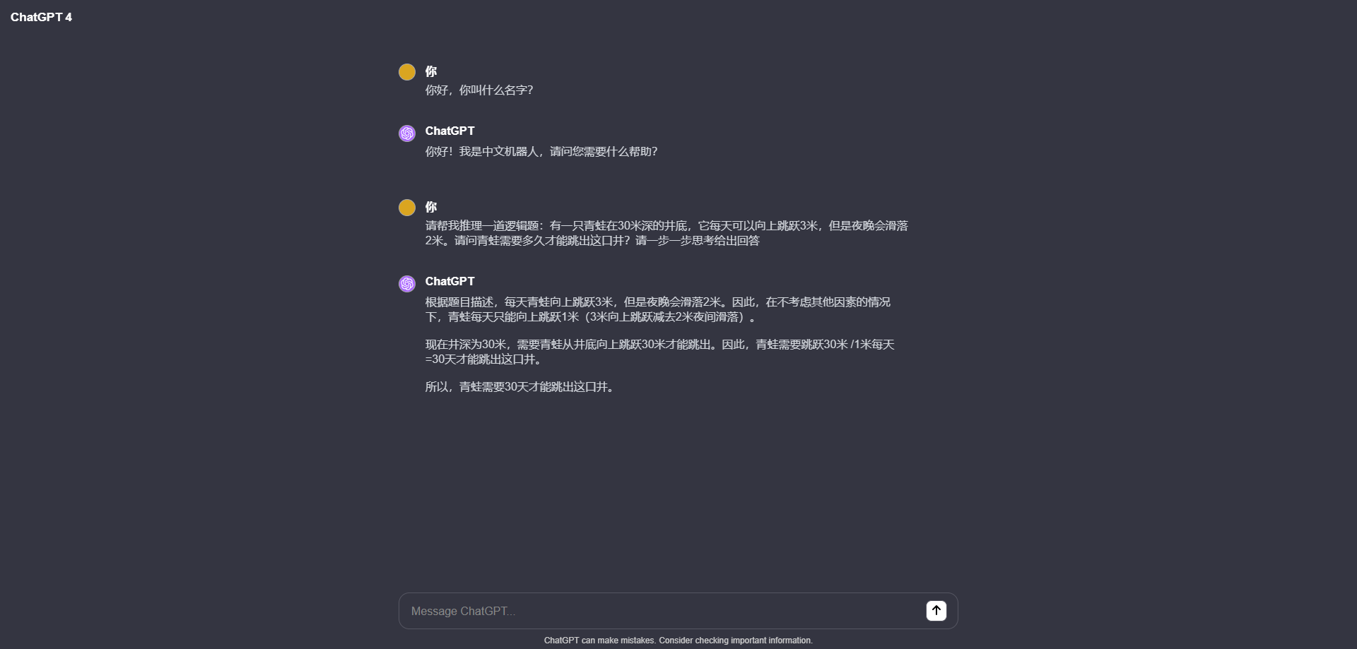

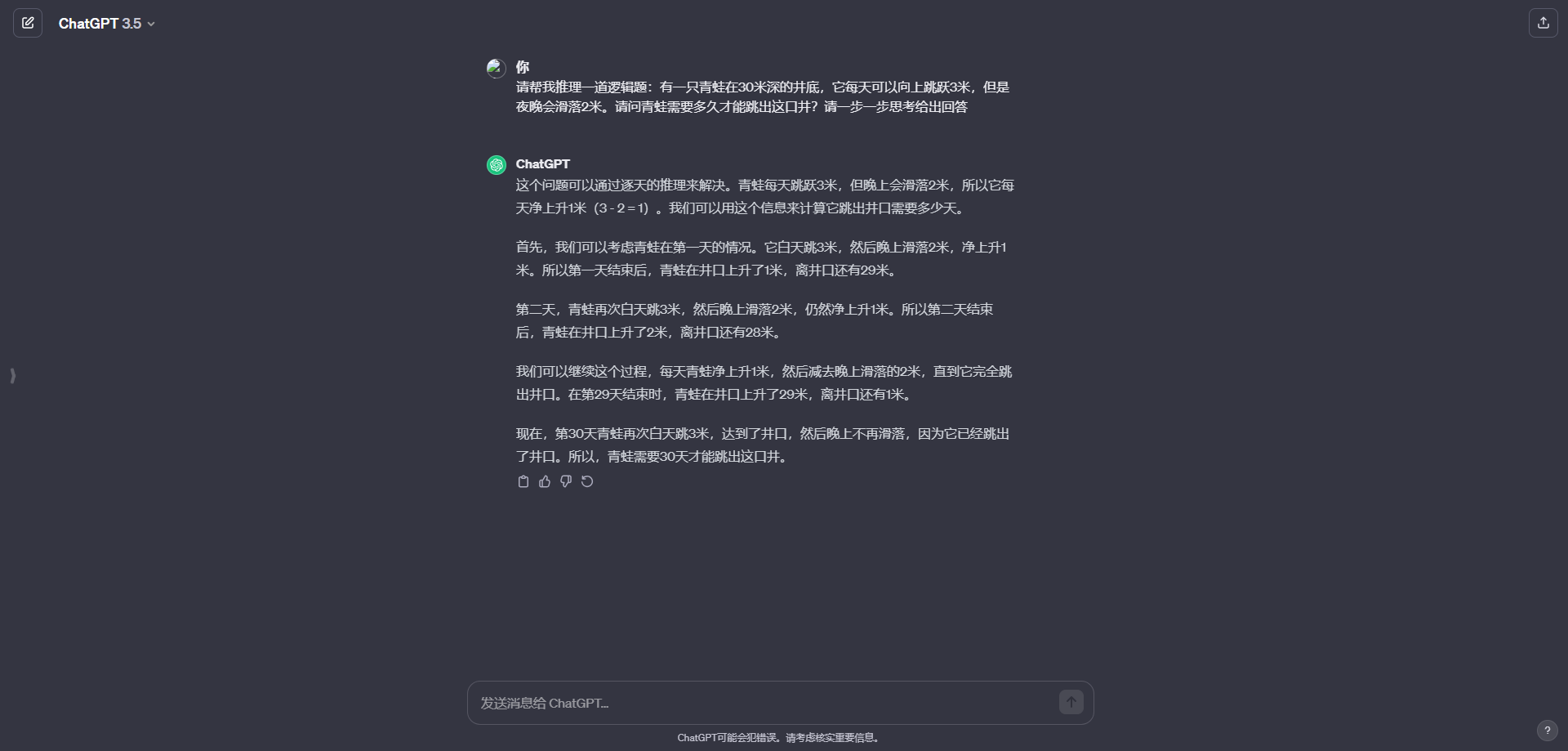

先看效果图,这是一个比较典型的逻辑推理问题,以下是本地运行的模型和openai gpt3.5的推理对比
本地运行Mixtral-8x7B大模型:
 chatgpt3.5的回答:

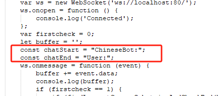

另外关于模型格式说一下,当前使用llama.cpp主要通过gguf格式加载,这是一种专门面向llama.cpp的格式,可以通过huggingface搜索:https://huggingface.co/models?search=gguf。而我目前使用的是Nous-Hermes基于Mixtral-8x7B微调的版本,它的repo如下:https://huggingface.co/TheBloke/Nous-Hermes-2-Mixtral-8x7B-DPO-GGUF/tree/main 据说Nous-Hermes微调版本的性能略好于Mixtral-8x7B。唯一需要注意的是如果不是使用我推荐的模型,index.cshtml这里需要根据模型的实际输出硬编码成对应的字段:
