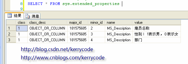

对字段的说明、描述一般都放在系统视图sys.extended_properties中,例如(表dbo.Employee的字段Department的说明)
SELECT * FROM dbo.Employee
SELECT * FROM sys.extended_properties

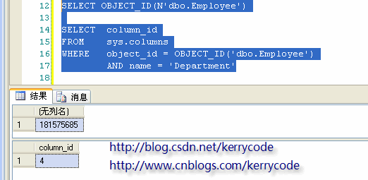

其中 当class =1时,major_id它的值是dbo.Employee的id,minor_id是Department的id(详细信息参见MSDN),如下图所示
SELECT OBJECT_ID(N'dbo.Employee')
SELECT  column_id FROM    sys.columns
WHERE   object_id = OBJECT_ID('dbo.Employee')
AND name = 'Department'

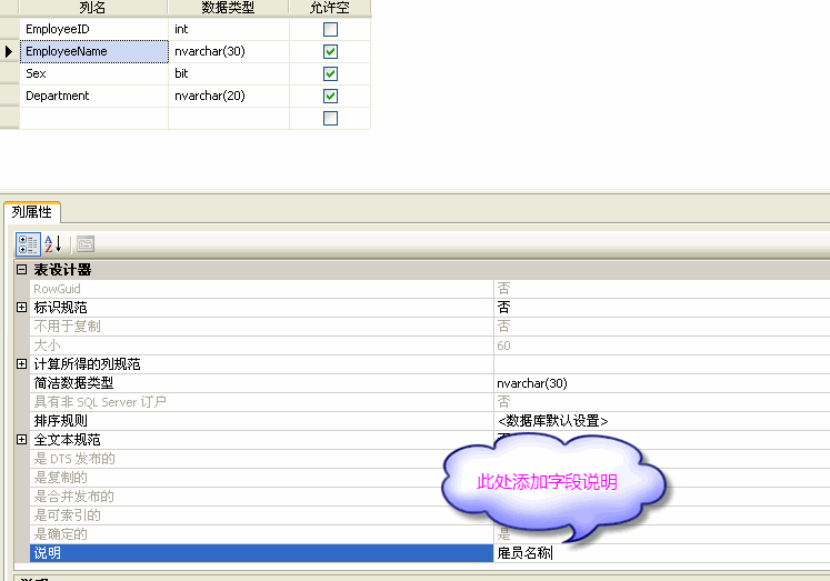

其实在MSSMS 管理器中,选中要添加字段说明的表,单击右键——》修改(08是设计),如下图所示,增加后,保存。就会在sys.extended_properties里添加相应的记录。
当然你也可以用脚本命令添加数据库表的字段说明
EXEC sp_addextendedproperty N'MS_Description', N'雇员名称''SCHEMA', N'dbo''TABLE', N'Employee''COLUMN', N'EmployeeName'

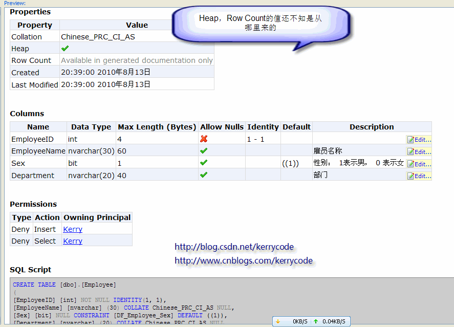

下面看看工具生成的文档,工具生成这些信息肯定是数据库里存有对象的这些信息,下面我们来看看这些信息都是从何而来吧
 这里先列举一些保存表信息的系统表、视图吧,可能有些遗漏了,实在太多了,要仔细把这些全部列举出来还得花费一番功夫

下面来看看属性那栏的信息保存在那些表里面。如果表是数据库的默认排序规则,就可以用下面脚本。

查看数据库的排序规则可以从 sys.databases查看,而表的某个列的排序规则信息保存在syscolumns里面。上图的Heap, Row Count信息我还不知是从哪里来的。
接下来看看Cloumns信息吧

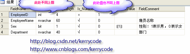

如图所示,得到结果与文档还是有些区别,我通过该脚本实现与文档一致的时候,怎么也找不到nvarchar(30)的30,这个值的出处,后来才发现它其实就是nvarchar的max_length 的一半。

接下来看看Perssion信息来自何处。 首先我们来看看赋与、收回权限的脚本(我是在sa账号下运行的)

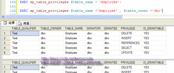

那么这些权限信息保存在那个系统表或系统视图中,我查了很多资料,还是没有查到,呵呵,希望有知道的告诉一声。但是可以同过系统函数和系统存储过程得到一些相关的权限设置信息。
1:系统存储过程 sp_table_privileges, 它返回指定的一个或多个表的表权限(如 INSERT、DELETE、UPDATE、SELECT、REFERENCES)的列表,表具体参见(MSDN)。
2:系统函数 fn_my_permissions 返回有效授予主体对安全对象的权限的列表,表具体参见(MSDN)
EXEC sp_table_privileges @table_name = 'Employee';
EXEC sp_table_privileges @table_name ='Employee' , @table_owner ='dbo'
SELECT *
FROM fn_my_permissions('dbo.Employee''OBJECT'
ORDER BY subentity_name, permission_name ;

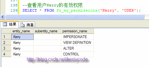

--查看用户Kerry的有效权限
SELECT * FROM fn_my_permissions('Kerry''USER');
再来看看SQL Srcipt,好像没有那个系统表、系统视图保存创建表的脚本(如果有的话,算我孤陋寡闻了),也不能通过SP_HELPTEXT来得到(存储过程可以),在

--Index
        Insert Into #Columns
Select    a.object_id ,
                a.index_id
As Seq,
3 As DefinitionType,
'Create '+Case a.is_unique When 1 Then 'Unique ' Else '' End+
Case a.type When 1 Then 'Clustered ' Else 'Nonclustered ' End+
'Index '+Quotename(a.name)+' On '+Quotename(b.name)+
' ('+Stuff((Select ','+Quotename(b1.Name)+Case a1.is_descending_key When 1 Then ' Desc' Else ' Asc' End
From sys.index_columns As a1
Inner Join sys.columns As b1 On b1.object_id=a1.object_id And b1.column_id=a1.column_id
Where a1.object_id=a.object_id And a.index_id=a1.index_id And a1.is_included_column=0
For Xml Path('')
1,1,'')+
Isnull(' Include('+Stuff((Select ','+Quotename(b1.Name)
Where a1.object_id=a.object_id And a.index_id=a1.index_id And a1.is_included_column=1
For Xml Path('')
1,1,'')+
As definition
From sys.indexes As a
Inner Join #Objects As b On b.object_id=a.object_id
Where a.type>0
And Not Exists(Select 1 From sys.key_constraints Where parent_object_id=a.object_id And unique_index_id=a.index_id)
--Print
Print 'Use '+Quotename(db_name())+@Enter+'Go'+@Enter+'/* 创建表结构 Andy '+Convert(nvarchar(10),Getdate(),120)+'*/'+@Enter
Set @id=1
While @id<=@Rowcount
Begin
Select @objectid=object_id,@ObjectName=name From #Objects Where id=@id
Set @Sql=@Enter+'--('+Rtrim(@id)+'/'+Rtrim(@Rowcount)+''+@ObjectName+@Enter+'If object_id('''+Quotename(@ObjectName)+''') Is Null'+@Enter+'Begin'+@Enter+@Tab+
'Create Table '+Quotename(@ObjectName)+@Enter+@Tab+'('+@Enter
Select @Sql=@Sql+@Tab+@Tab+definition+','+@Enter
From #Columns
Where object_id=@objectid
And DefinitionType=1
Group By Seq,definition
Order By Seq
Set @sql=Substring(@sql,1,Len(@sql)-3)+@Enter+@Tab+')'+@Enter
Select @Sql=@Sql+@Tab+definition+@Enter
From #Columns
And DefinitionType>1
Group By DefinitionType,Seq,definition
Order By Seq
Print Substring(@sql,1,Len(@sql)-2)+@Enter+'End'
Set @id=@id+1
End
Print 'Go'
Drop Table #Columns
Drop Table #Objects
Go
