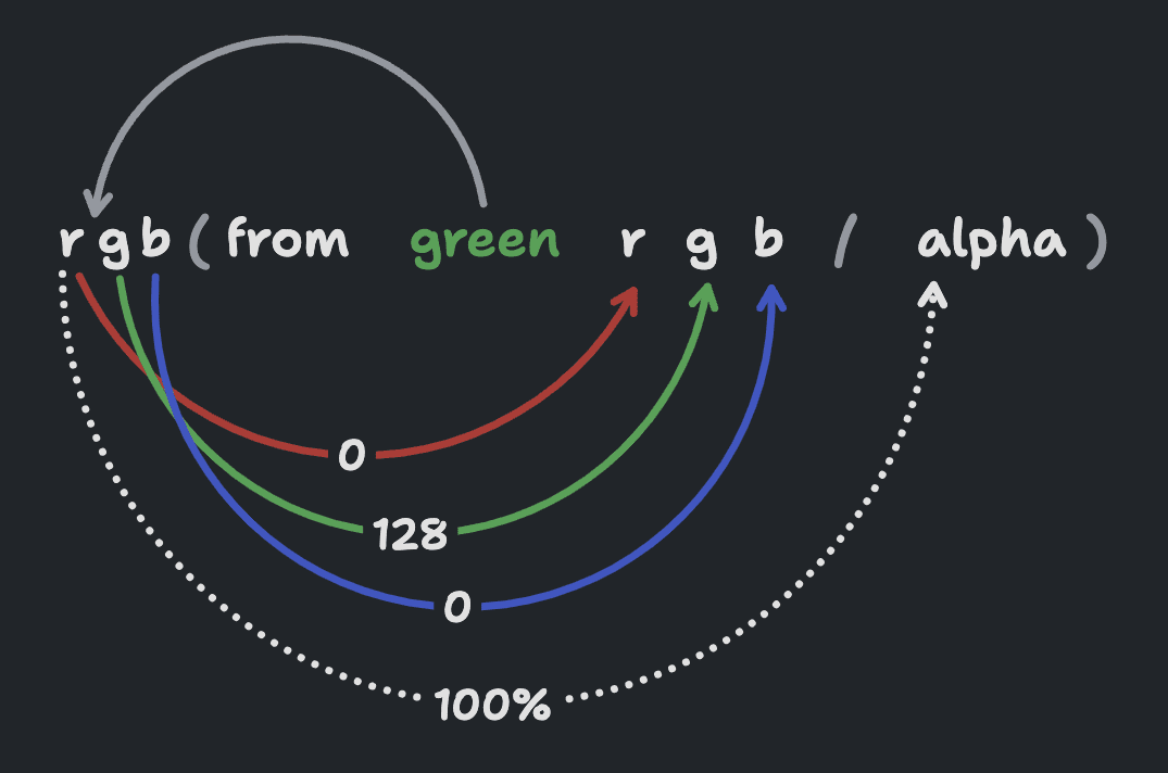

快速语法入门
首先,我们通过一张图,一个案例,快速入门 CSS 相对颜色语法:
相对颜色语法的目标是允许从另一种颜色派生颜色。
上图显示了将原始颜色 green 转换为新颜色的颜色空间后,该颜色会转换为以 r、g、b 和 alpha 变量表示的各个数字,这些数字随后会直接用作新的 rgb() 颜色的值。
举个例子:
<p> CSS Relative Color </p>
p { color: rgb(255, 0, 0);}
实现一个 color 为红色(rgb 值为 rgb(255, 0, 0))的字体:
基于上面的相对颜色语法,我如何通过一个红色生成绿色文字呢?示意如下:
p {
    --color: rgb(255, 0, 0);
    color: rgb(from var(--color) calc(r - 255) calc(g + 255) b);  /* result = rgb(0, 255, 0) */
效果如下,我们就得到绿色字体:
解释一下:
  1. 原本的红色颜色,我们把它设置为 CSS 变量 --color: rgb(255, 0, 0)
  2. 想通过红色得到绿色,对于红色的 rgb 值 rgb(255, 0, 0) 而言,需要转换成 rgb(0, 255, 0)
  3. 使用 CSS 相对颜色语法,就是 rgb(from var(--color) calc(r - 255) calc(g + 255) b)

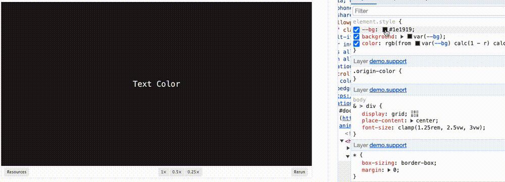

利用 CSS 相对颜色,反转颜色
我们可以利用相对颜色的能力,基于背景色颜色进行反转,赋值给 color。
一种方法是将颜色转换为 RGB,然后从 1 中减去每个通道的值。
代码非常简单:
p {
    /** 任意背景色 **/
    --bg: #ffcc00;
    background: var(--bg);
    color: rgb(from var(--bg) calc(1 - r) calc(1 - g) calc(1 - b));  /** 基于背景反转颜色 **/
用 1 去减,而不是用 255 去,是因为此刻,会将 rgb() 表示法中的 0~255 映射到 0~1
效果如下:
配个动图,我们利用背景色的反色当 Color 颜色,适配所有背景情况:
完整的 DEMO 和代码,你可以戳这里:CodePen Demo -- CSS Relatvie Color Adapt BG
当然,这个方案还有两个问题:
  1. 如果颜色恰好是在 #808080 灰色附近,它的反色,其实还是它自己!会导致在灰色背景下,前景文字不可见;
  2. 绝大部分情况虽然可以正常展示,但是并不是非常美观好看
为了解决这两个问题,CSS 颜色规范在 CSS Color Module Level 6 又推出了一个新的规范 -- color-contrast()
利用 color-contrast(),选择高对比度颜色
color-contrast() 函数标记接收一个 color 值,并将其与其他的 color 值比较,从列表中选择最高对比度的颜色。
利用这个 CSS 颜色函数,可以完美的解决上述的问题。
我们只需要提供 #fff 白色和 #000 黑色两种可选颜色,将这两种颜色和提供的背景色进行比较,系统会自动选取对比度更高的颜色。
改造一下,上面的代码,它就变成了:
p {
    /** 任意背景色 **/
    --bg: #ffcc00;
    color: color-contrast(var(--bg) vs #fff, #000);  /** 基于背景色,自动选择对比度更高的颜色 **/
这样,上面的 DEMO 最终效果就变成了:
