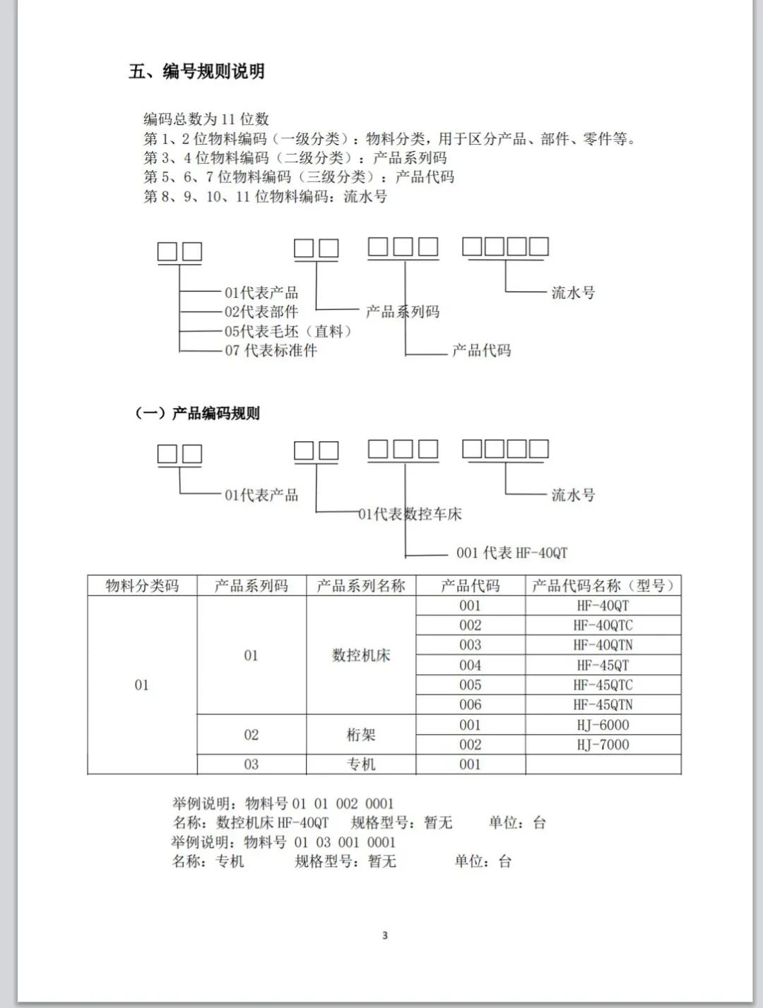

很多企业都是头一次使用ERP系统,缺乏经验指导,一上来直接就对现有库存物料进行编码,然后导入系统中直接使用。这种短平快的工作方式带来的问题很多,比如编码风格不统一,编码人员会根据自己的习惯进行编码,比如计量单位公斤,有人写kg有人写公斤有人写KG,比如要给一个笔记本电脑命名:13代酷睿i7/4060/1T/2.5K/240HZ/8小时续航/2560*1400,究竟要写哪些信息才算完整的表达了这个电脑?究竟哪个信息写在前面哪个信息写在后面?也没个标准的书写格式,每个信息的内容代表什么意思,大家能不能看得懂。有些企业让技术部负责编码,写出来的东西其他部门根本看不明白。
解决对策:制定物料编码规则,编码规则经过各部门讨论后生效。编码规则有变化先修改规则。这样的好处是有技术含量的工作是制定这个编码规则,而规则制定好以后,按这个编码规则进行编码的人员相对比较容易了。
编码人员要按编码规则进行编码,编码人员岗位相对稳定不要经常更换。编码人员要对编码的物料非常熟悉,知道如何制定名称、规格型号。
物料编码规则示例如下:

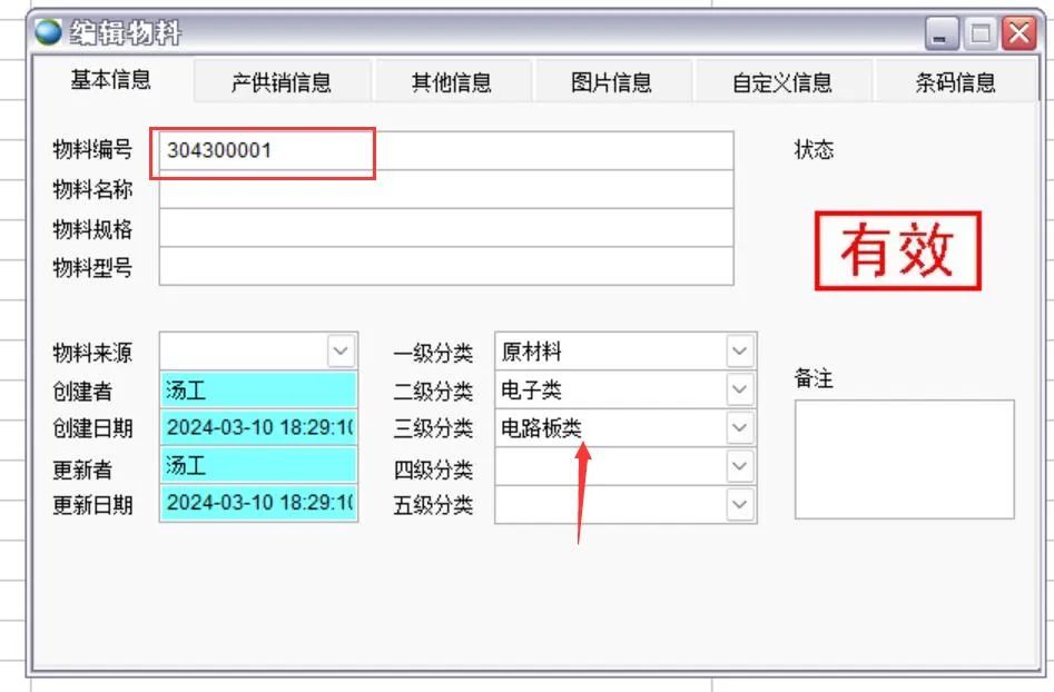

2、没有分类
分类的好处是方便后续使用,可以按分类进行统计、查询:
物料分类中的一级分类最好经过各部门协商讨论,因为每个部门对一级分类有各自的要求,比如财务从财务核算的角度考虑,仓库从物品的用途考虑。

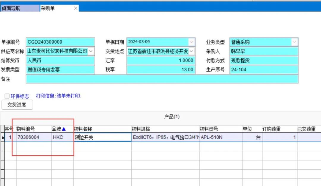

有些企业编码时会把供应商信息编入到物料编码中,优点是避免用错料,缺点是这个物料有10家供应商就有10个编码,而且后期维护成本很高,新增加一个供应商就要增加很多物料编码。
解决对策:使用物料编码+品牌来区分,10个供应商也只有一个物料编码。

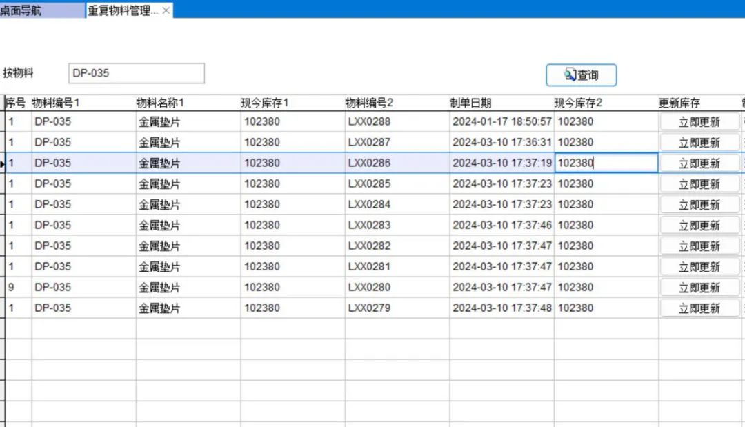

在特殊情况下也允许一物多码的存在,比如客供料。假设我方有来料加工业务,即客户提供物料,我方负责加工。同一个物料10家客户提供就会产生10个编码,这个没法像供应商那样编码+供应商,因为这个编码是客户给的编码。
这里有个前提条件:这10家客户提供的物料是同一个物料,是可以放在一起混合使用的。并且任何一个料号库存发生变化后,其余9个料号库存也要保持一致!如果有企业存在这种情况的,我们的解决办法如下:
一、在重复物料管理表中建立这10个物料的信息,并更新库存与物料编号1库存一致。
二、任用何一个料号做了出入库,其余料号都会自动做个库存调整单使库存始终保持一致。

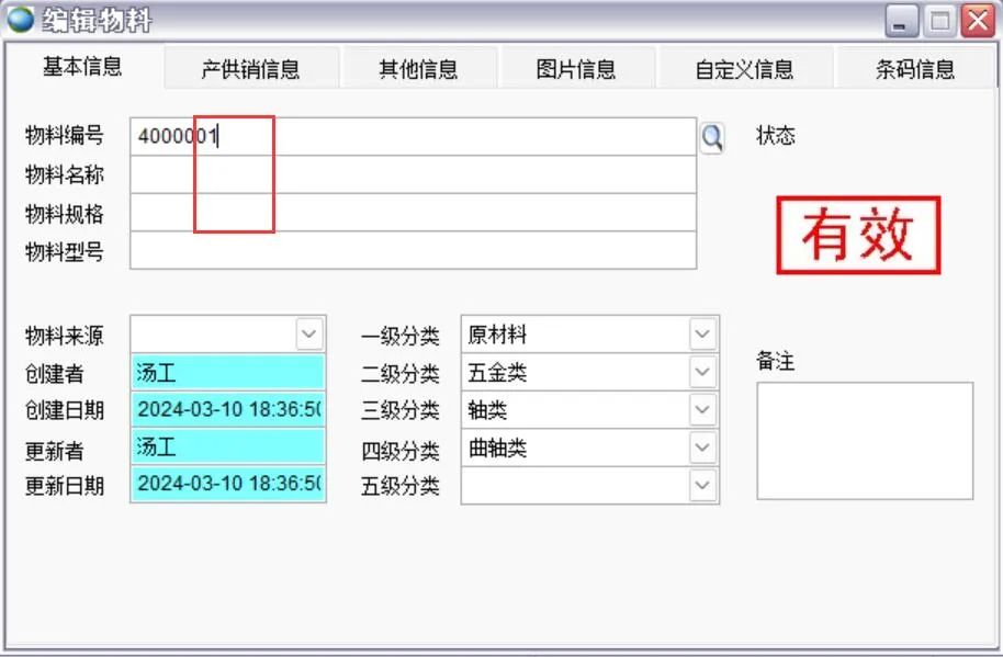

当初编码的时候没有考虑太长远,导致新的料号不能按已有的规则增加。比如4 00 00 01,四级分类01只有2位数,最多99个物料现在不够用了。
解决对策:制定编码规则时对各种情况一一举例说明,大类尽量合并,种类区分明确,小类尽量细分。流水号可以多留几位,编码长一点不会影响使用效率的,笔者建议对于有几千个物料的企业,编码长度8~10位比较适合,另外编码长度最好统一。不要出现成品编码长度是7位,原材料编码长度是10,查询出来有长有短的很难看。
