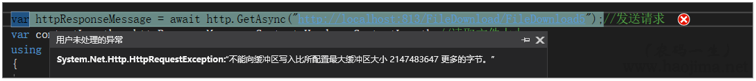

看着这么漂亮的代码,好像没问题。可现实往往事与愿违。
我们看到了一个异常“System.Net.Http.HttpRequestException:“不能向缓冲区写入比所配置最大缓冲区大小 2147483647 更多的字节。”,什么鬼,又是2147483647这个数字。因为我们下载的文件大小超过了2G,无法缓冲下载。
可是“缓冲下载”下又是什么鬼。我也不知道。那我们试试可以关掉这个东东呢?答案是肯定的。
var httpResponseMessage = await http.GetAsync("http://localhost:813/新建文件夹2.rar");//发送请求
改成下面就可以了
var httpResponseMessage = await http.GetAsync("http://localhost:813/新建文件夹2.rar",HttpCompletionOption.ResponseHeadersRead);//响应一可用且标题可读时即应完成的操作。 (尚未读取的内容。)

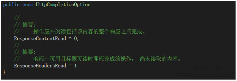

我们看到枚举HttpCompletionOption的两个值。一个是响应读取内容,一个是响应读取标题(也就是Headers里的内容)。

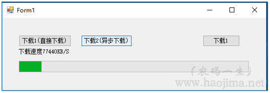

异步下载
我们发现在下载大文件的时候会造成界面假死。这是UI单线程程序的通病。当然,这么差的用户体验是我们不能容忍的。下面我们为下载开一个线程,避免造成UI线程的阻塞。
/// <summary>
/// 异步下载
/// </summary>
/// <param name="sender"></param>
/// <param name="e"></param>
private async void button2_ClickAsync(object sender, EventArgs e)
    //开启一个异步线程
    await Task.Run(async () =>
        //异步操作UI元素
        label1.Invoke((Action)(() =>
                    label1.Text = "准备下载...";
        long downloadSize = 0;//已经下载大小
        long downloadSpeed = 0;//下载速度
        using (HttpClient http = new HttpClient())
            var httpResponseMessage = await http.GetAsync("http://localhost:813/新建文件夹2.rar", HttpCompletionOption.ResponseHeadersRead);//发送请求
            var contentLength = httpResponseMessage.Content.Headers.ContentLength;   //文件大小
            using (var stream = await httpResponseMessage.Content.ReadAsStreamAsync())
                var readLength = 1024000;//1000K
                byte[] bytes = new byte[readLength];
                int writeLength;
                var beginSecond = DateTime.Now.Second;//当前时间秒
                //使用追加方式打开一个文件流
                using (FileStream fs = new FileStream(Application.StartupPath + "/temp.rar", FileMode.Append, FileAccess.Write))
                    while ((writeLength = stream.Read(bytes, 0, readLength)) > 0)
                         fs.Write(bytes, 0, writeLength);
                        downloadSize += writeLength;
                        downloadSpeed += writeLength;
                        progressBar1.Invoke((Action)(() =>
                            var endSecond = DateTime.Now.Second;
                            if (beginSecond != endSecond)//计算速度
                                downloadSpeed = downloadSpeed / (endSecond - beginSecond);
                                label1.Text = "下载速度" + downloadSpeed / 1024 + "KB/S";
                                downloadSpeed = 0;//清空
                            progressBar1.Value = Math.Max((int)(downloadSize * 100 / contentLength), 1);
                    label1.Text = "下载完成";
效果图:

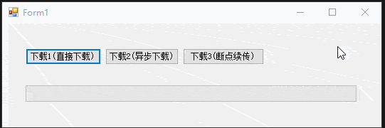

断点续传
上面的方式我们发现,如果下载到一个半断网了下次会重头开始下载。这和我们今天的主题明显不符嘛。下面我们开始正式进入主题文件下载之断点续传。把前面我们说到的头属性Range用起来。
var request = new HttpRequestMessage { RequestUri = new Uri(url) };
request.Headers.Range = new RangeHeaderValue(rangeBegin, null); //【关键点】全局变量记录已经下载了多少,然后下次从这个位置开始下载。
var httpResponseMessage = await http.SendAsync(request, HttpCompletionOption.ResponseHeadersRead);
完整代码:
/// <summary>
/// 是否暂停
/// </summary>
static bool isPause = true;
/// <summary>
/// 下载开始位置(也就是已经下载了的位置)
/// </summary>
static long rangeBegin = 0; //(当然,这个值也可以存为持久化。如文本、数据库等)
private async void button3_ClickAsync(object sender, EventArgs e)
    isPause = !isPause;
    if (!isPause)//点击下载
        button3.Text = "暂停";
            //异步操作UI元素
                var url = "http://localhost:813/新建文件夹2.rar";
                var contentLength = httpResponseMessage.Content.Headers.ContentLength;//本次请求的内容大小
                if (httpResponseMessage.Content.Headers.ContentRange != null) //如果为空,则说明服务器不支持断点续传
                    contentLength = httpResponseMessage.Content.Headers.ContentRange.Length;//服务器上的文件大小
                    int writeLength;
                    while ((writeLength = stream.Read(bytes, 0, readLength)) > 0 && !isPause)
                        //使用追加方式打开一个文件流
                        rangeBegin += writeLength;
                            progressBar1.Value = Math.Max((int)((rangeBegin) * 100 / contentLength), 1);
                    if (rangeBegin == contentLength)
    else//点击暂停
        button3.Text = "继续下载";
        label1.Text = "暂停下载";
效果图:

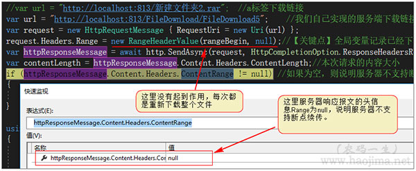

到现在为止,你以为我们的断点续传就完成了吗?
错,你有没有发现我们使用的下载链接是a标签的。也就是我们自己写服务端提供的下载链接是不是也可以支持断点续传呢?下面我换个下载链接试试便知。
断点续传(服务端的支持)
测试结果如下:
发现并不支持断点续传。为什么a标签链接可以直接支持,我们写的下载却不支持呢。
a标签的链接指向的直接是iis上的文件(iis默认支持),而我们写的却没有做响应报文表头Range的处理。(没想象中的那么智能嘛 >_<)
前面我们说过,断线续传是HTTP的一个协议。我们遵守它,它就存在,我们不遵守它也就不存在。
那下面我们修改前面的文件下载代码(服务端):

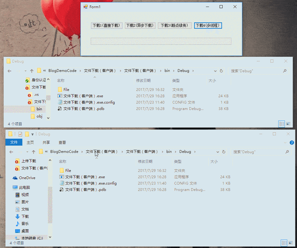

多线程同时下载(分片下载)
文件的断点续传已经分析完了。不过中间有些细节的东西你可以根据实际需求去完善。如:文件命名、断点续传的文件是否发生了改变、下载完成后验证文件和服务器上的是否一致。
还有我们可以根据表头属性Range来实现多线程下载,不过这里就不贴代码了,贴个效果图吧。和上一篇文件上传里的多线程上传同理。您也可以根据提供的demo代码下载查看,内有完整实现。
