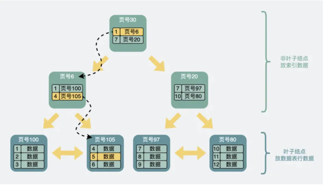

数据是以数据页的形式进行存储,数据页和数据页之间是以B+树的形式进行关联,例如:
其中,叶子节点的数据页存放的是实际存储的数据,非叶子节点存放的是索引内容。B+树的每一层代表一次磁盘 IO。
举个例子,如果我要寻找 ID=5 的记录,从顶部非叶子节点开始查找,由于 ID=5 大于1并且小于7,故应该往左边寻找,来到页号为6的数据页,由于5大于4,故应该往右边寻找,来到页号为105的数据页,找到 ID=5 的记录,完成查询。
这个过程中查询了三个数据页,如果这三个数据页都没有加载到内存,那么就需要经历三次磁盘 IO 查询。
