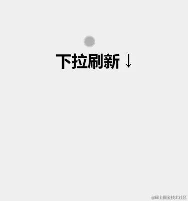

最近我需要做一个下拉刷新的功能,实现功能后我发现,它需要处理的情况还蛮多,于是我整理了这篇文章。

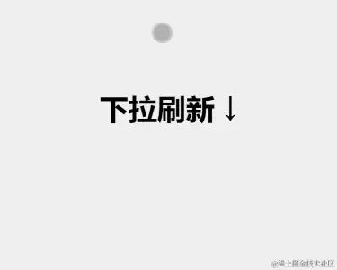

下图是我实现的效果,分为三步:开始下拉时,屏幕顶部会出现加载动画;加载过程中,屏幕顶部高度保持不变;加载完成后,加载动画隐藏。
首先我会讲解下拉的原理、根据原理写出初始代码;然后我会说明代码存在的缺陷、解决缺陷并做些额外优化;最后我会给出完整代码,并做一个总结。
