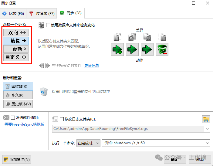

在主界面中点击顶部绿色的齿轮图标,可以进入“同步设置”界面
可以看到FreeFileSync有四种不同的同步模式,分别是双向同步、镜像同步更新同步和自定义同步,下面分别解释一下这四种同步方式:
1.双向同步:这种模式下,FreeFileSync会分析左右两边的目录位置(例如,两个文件夹)的差异,并将新的或已更改的文件复制到另一位置。无论在哪个目录位置进行更改,更改都会反映到另一个目录位置。例如,如果你在文件夹A中添加或修改了一个文件,那么这个文件会被复制到文件夹B。同样,如果你在文件夹B中添加或修改了一个文件,那么这个文件会被复制到文件夹A。这种模式适合那些需要在多个位置保持文件一致性的情况。
特别要注意的是,当有文件执行过删除的操作,在执行同步时要务必看清楚要删除的文件,以免误删文件,因为如果任何一边的某个文件被删除了,那么相对应另一边的那个文件也会被删除。
2.镜像同步:镜像模式下,FreeFileSync会创建源目录的一个精确副本,目标位置将完全匹配源位置。如果源位置中的文件被修改、删除或新增,那么这些更改将会反映到目标位置。如果目标位置有源位置没有的文件或文件夹,它们将被删除以确保两个位置完全一致。这种模式非常适合备份,因为它确保了备份位置与源位置完全相同。
3.更新同步:这种模式是最简单的一种,它只会将源位置中新的或已更改的文件复制到目标位置。如果源位置的文件被删除,目标位置的对应文件不会被删除。这种模式适合在不删除任何目标文件的情况下,将最新的更改应用到目标位置。
4.自定义同步:它是FreeFileSync的一个非常强大的功能,它允许用户定义自己的同步规则以满足特定的需求。在这种模式下,用户可以详细地指定在各种情况下同步操作应如何执行。
例如,我们可以设置当源位置的文件比目标位置的文件更新时,应该如何做(比如复制源文件到目标位置,或者忽略这个文件)。我们也可以设置当源位置有一个新文件而目标位置没有时,应该如何做(比如复制新文件到目标位置,或者忽略这个文件)。
还可以设置当源位置的一个文件被删除,而目标位置仍有这个文件时,应该如何做(比如删除目标位置的文件,或者保留这个文件)。通过这些详细的设置,用户可以创建出完全符合他们需求的同步规则。这是一个非常强大的功能,但是也需要用户有一定的技术知识和经验来正确地设置和使用。

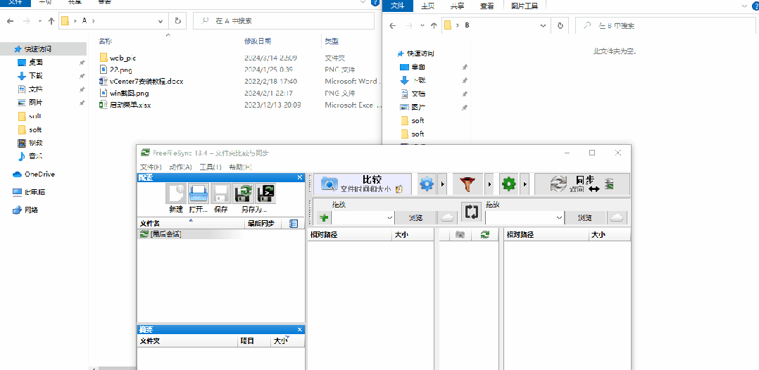

FreeFileSync的文件同步备份操作也非常容易上手,在主界面里,左边选择要同步或要备份的源目录位置,右边选择目标目录位置,目录位置可以是共享服务器上的目录文件夹、NAS存储设备上的共享文件夹或者电脑的其它硬盘分区,然后根据自己的实际需求,选择相应的同步模式,再点击右上角的“同步”按钮,即可开始同步的操作
同步完成后,会弹出"成功完成"的提示:
