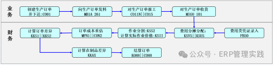

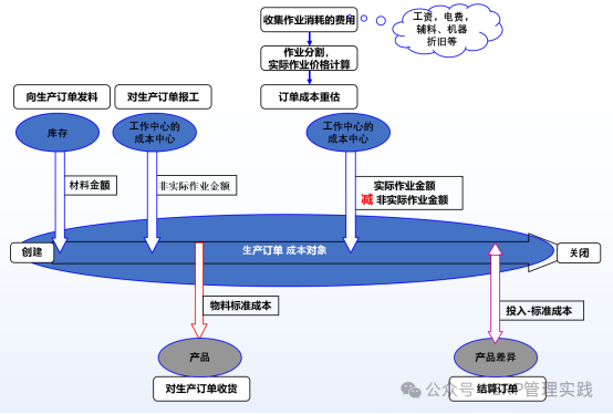

从财务视角来看,生产订单生命周期一般可分为:生产订单创建、从库存发货到生产订单、生产订单报工确认、生产订单收货到库存、生产订单重估、差异计算、生产订单成本结算、生产订单关闭几个阶段。
生产业务系统功能操作流:
生产业务成本数据流:

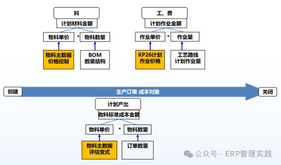

生产订单计划成本:

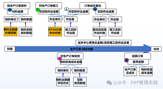

生产订单实际成本:
