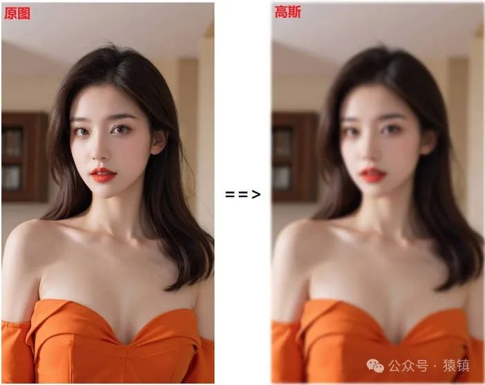

基本用法
<div class="box">
      <img src="./images/images1.jpg" class="img">
      <span> ==> </span>
      <img data-src="./images/images1.jpg" class="img1">
 </div>
//  下载源码到 lib 文件夹中
import blurify from "./lib/blurify.es.js";
blurify({
  imagesdocument.getElementsByClassName('img1'),
  blur6,
  mode'auto'
实现效果如下:
