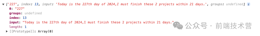

// 1.不使用全局匹配
const text = 'Today is the 227th day of 2024,I must finish these 2 projects within 21 days.';
//只能匹配字符串中出现的首个数字,未使用全局匹配符g
const result = text.match(/\d+/);
console.log(result);
这个例子的结果是没有使用全局匹配的正则表达式的匹配结果。说白了,就是正则表达式的末尾没跟g。由于不适用全局匹配,所以match()方法只找到源字符串中首次匹配的子串后,就立刻得到返回结果,不再比较之后剩余的部分是否还有能匹配上的内容。
我们可以看到,match()的结果是一个数组,该数组一共有5项。各项代表的意思如下:第0项:匹配到字符串;第1项:groups:undefined,这表示当前的正则表达式没使用分组;第2项:index表示首次匹配上的子串的起始下标;第3项:input,表示源字符串;第4项:length,表示匹配到的结果个数,由于这里不使用全局匹配,只找到首次匹配项就结束了,所以匹配结果只有1个,length也就是1。
