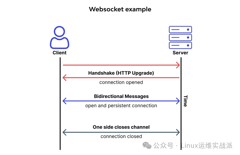

Websocket连接
WebSocket 协议会在客户端与服务端之间建立全双工通道,客户端和服务器都可以通过长连接同时发送和接收数据。这种通信方式比 HTTP 轮询具有更少的开销
因为连接的双方可以随时发送消息,所以在需要快速传输大量数据时,WebSocket 连接是一个很好的选择。

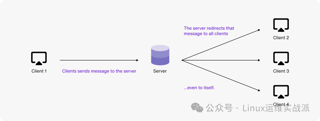

比如在一个简单的聊天室中连接多个客户端。一个 WebSocket 服务器负责管理他们的会话,一个客户端向服务器发送一条消息,服务器立即将其转发给所有其他连接的客户端。对于用户而言,他们可以实时地相互发送消息。如下图:

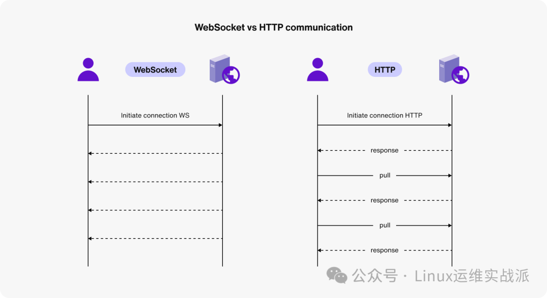

HTTP 连接中相对高频数据获取的常见模式是轮询,其中客户端定期请求新的服务器数据。也许这种通信方法的最大缺点是延迟。websocket基于双工长连接的方式,不需要等待或者去服务端查询状态,服务端处理完成之后,可以主动发送内容到客户端。
通过 WebSocket 连接,数据一旦可用就会立即会传给客户端。客户不需要一直请求它。通信延迟大大降低。

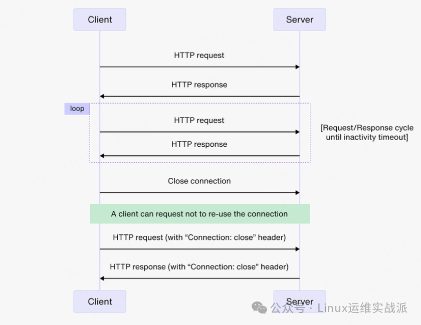

websocket建立全双工连接之后,不出问题的情况下,就会持续保持。并且Websocket连接是可以有状态的。对于传统的 HTTP 连接,客户端发出请求,服务器发送响应后,连接将关闭。如果客户端需要更多数据,他们必须打开一个新连接。当然在HTTP/1.1引入了Keepalive的机制,来保持TCP连接,不过一般在处理一定数量的http请求之后,连接依然会被关闭,HTTP/2之后采用了长连接的方式,并支持服务端推送能力,在这两个方面是同websocket类似的。

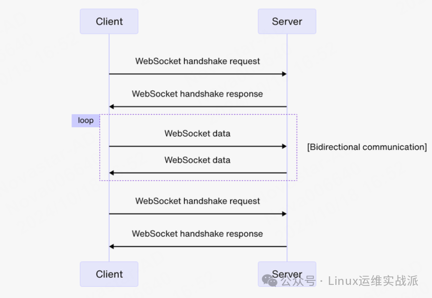

Websocket建立连接的过程
从上图就可以看出,Websocket连接的建立是依赖于HTTP协议的。下边给大家一个简单的实例:

对于 WebSocket,持久连接是通过客户端和服务器之间的握手建立的。即使消息之间存在明显的延迟,它也会在会话期间保持打开状态。

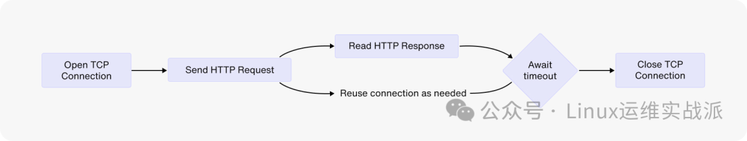

对于 HTTP,连接是通过握手建立的,然后用于Request-Response。HTTP/1.1 允许将同一个 TCP/IP 连接重复用于多个请求-响应对,从而减少开销并改善延迟,但程度与 WebSocket 不同。连接仍将在相对较短的时间内关闭,从几秒到几分钟不等。

WebSocket 连接使用全双工双向通信 - 连接的任何一方都可以随时发送消息。HTTP 连接使用半双工通信;一次只有一方可以通信,服务器的消息始终响应客户端的请求。如果您需要从服务端主动发消息给客户端,那websocket就最合适不过。
