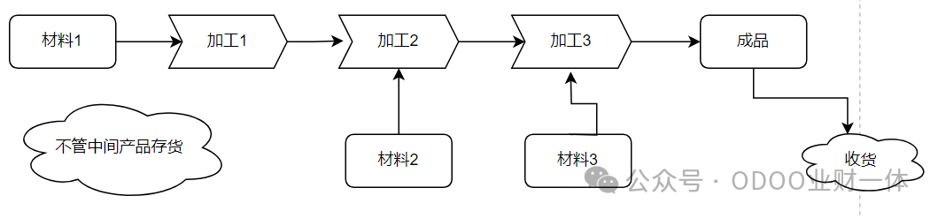

     场景2:贸易公司为客户提供产品,除采购基本材料后,其余加工业务全部都是外包公司没有仓库,也去核算中间产品,只是核算最终成品的成本。如图:
    无论哪种场景,其成品的成本核算基本都是:成品=加工材料+加工费

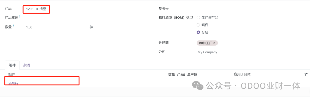

  模式3:加工成品的BOM结构 =空
  在BOM结构中什么都不定义,完全根据加工情况,随时投料,随时结算加工费用。这种比较适合 场景2【贸易公司模式】,不管中间存货库存的管理,只是核算最终加工成品的成本。
