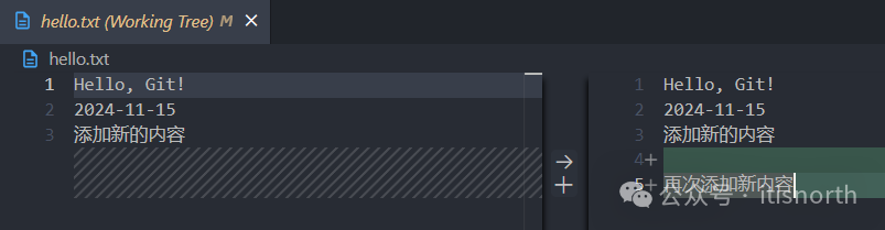

  • 显示工作目录和暂存区之间的差异
git diff
结果如下:

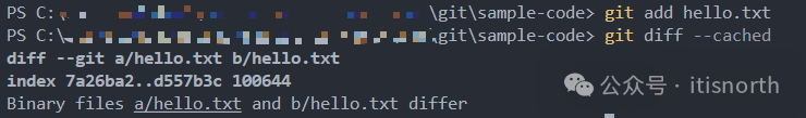

  • 显示暂存区和最新提交之间的差异
git diff --cached
结果如下:

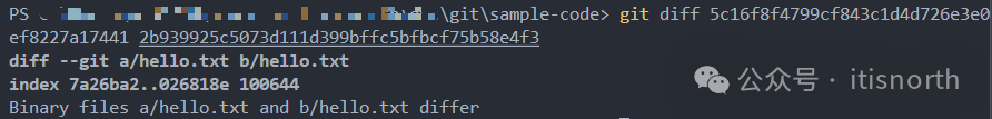

  • 显示两个提交之间的差异
git diff commit1 commit2
结果如下:

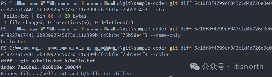

git diff 常用选项
  • --stat:显示差异的统计信息,而不是具体的更改内容。
  • --name-only:仅显示更改的文件名。
  • --color:以彩色显示差异,便于阅读。
git diff 示例代码
# 显示差异的统计信息 git diff --stat  # 仅显示更改的文件名 git diff --name-only  # 以彩色显示差异 git diff --color

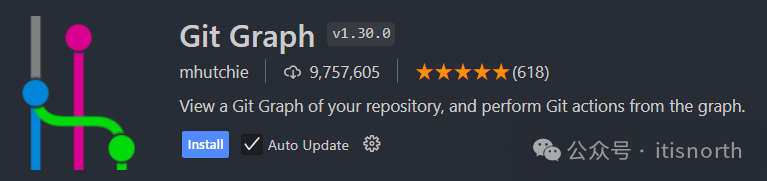

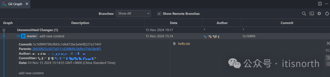

git graph 扩展

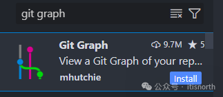

在 VS Code 左边的扩展里搜索 git graph,看到如下控件。
在右侧的详细信息界面里点 install 安装。
然后我们就可以通过 graph view 查看当前打开的仓库的历史了。
如果找不到可以通过 ctrl + shift + p 打开命令窗口,找到 view git graph:
在打开的 git graph 窗口里,能看到如下具体信息。
因为是图形界面,对比较容易熟悉了解,这里就不多做介绍,大家可以自行探索它提供的功能。
