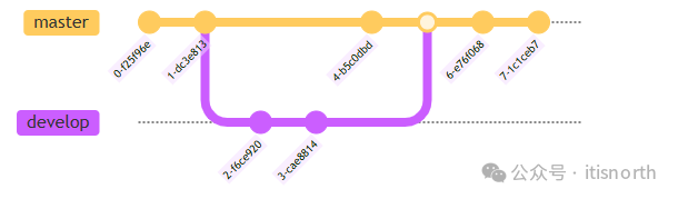

git 要解决的冲突,是由分支合并带来的。
合并(Merge)是将分支 A 的更改合并到分支 B 的过程。
合并场景
假如我们有 master 分支,然后有基于 master 分支创建出来的 develop 分支。
从 develop 分支合并到 master 分支的场景有以下两种情况:
  • develop 有修改但 master 没有。
  • develop 有修改且 master 有修改。
合并冲突发生在上述的第二个场景里,当同一个文件在两个分支上都被修改了。
  • 同一文件的同一部分被不同的分支修改:当两个或多个分支对同一文件的同一部分进行了不同的修改时,Git 无法自动合并这些更改,从而产生冲突。
  • 如果一个分支删除了某个文件,而另一个分支修改了同一个文件,Git 也会产生冲突。
  • 当一个分支重命名了某个文件,而另一个分支对该文件进行了修改,Git 也会产生冲突。
出现冲突的时候,就需要手动解决冲突并提交合并结果。
合并的类型
合并的结果有两种,一是直接合并,不产生新的提交。二是有冲突并解决了冲突,它会产生新的提交,这里的提交内容就是合并冲突修改。
这里有三种类型的合并:前进合并(fast-ford)、三方合并(three-way merge)和变基合并(Rebase)。
快速前进合并(fast-forward)是最简单的合并方式。
还是以上述 master 分支和 develop 分支为例来说明。
当 master 分支没有新的提交时,Git 只需将 master 分支的指针移动到 develop 分支的最新提交即可。这种合并不会产生新的合并提交。
三方合并(three-way merge)是指当 master 分支和 develop 分支都有新的提交时,Git 会进行三方合并。
这种合并会创建一个新的合并提交,包含两个分支的更改。
# 切换到目标master分支 git checkout master  # 合并源develop分支 git merge develop
变基合并(Rebase)是将 develop 分支的提交应用到 master 分支的基础上,从而避免创建合并提交。
这种方式可以保持提交历史的线性,但可能会导致冲突需要手动解决。
# 切换到源develop分支 git checkout develop  # 变基到目标master分支 git rebase master
