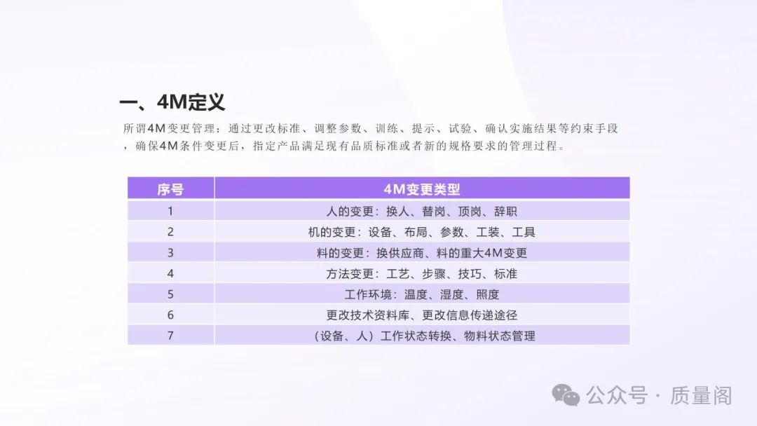

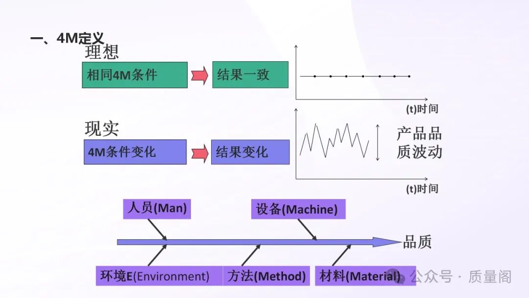

4M变更管理是指在产品制造过程中,针对人员、机器、材料和方法这四个关键要素发生的变更进行管理和控制的过程。这些变更可能会对产品的品质、性能和生产效率产生重大影响,因此需要进行严格的管理和控制。

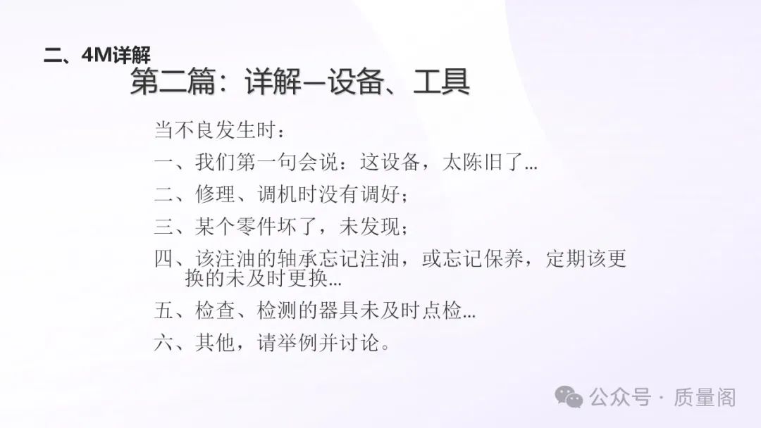

四、4M变更管理的注意事项
1. 变更前的准备:
  • 在提出变更申请前,应充分评估变更的必要性和可行性。
  • 准备必要的变更文件和资料,如变更申请书、变更前后的图纸和工艺文件等。
2. 变更中的监控:
  • 在变更实施过程中,应进行持续的监控和检查。
  • 及时发现并处理变更过程中可能出现的问题和异常情况。

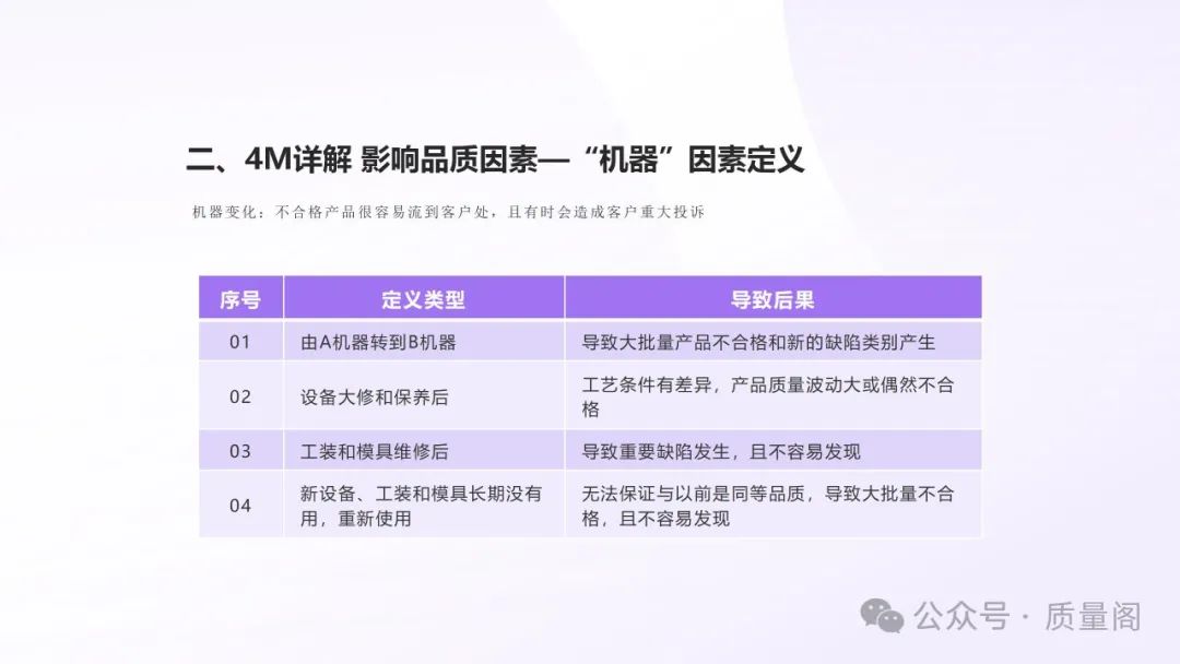

五、4M变更管理的实际案例
在实际应用中,4M变更管理被广泛应用于制造业和软件开发等领域。例如,在制造业中,通过4M变更管理来管理技术变更和工艺改进;在软件开发中,通过4M变更管理来管理需求变更和代码变更等。这些案例都充分展示了4M变更管理在提高产品质量、降低风险和优化生产流程方面的重要作用。
