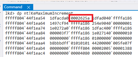

  1. 中断多久触发一次?
    使用windbg进入内核态,使用nt!KeMaximumIncrement命令查看看它的值
注意,单位为100ns,因此156250*100/1000/1000=15.625ms

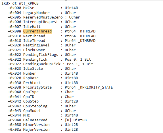

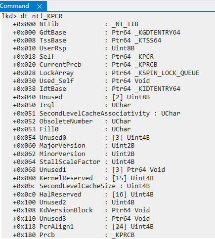

Windows下CPU核的数据结构
Windows会给每一个 CPU核 分配一个_KPCR的内存结构,用来记录当前CPU的状态。并拓展了_KPRCB来记录更多信息。
关键信息就是存储着 CuurentThread/NextThread/IdleThread(空闲线程)
眼见为实
使用dt命令来查看
dt命令是一个非常有用的显示类型信息的工具,主要用于查看和分析数据结构的布局和内容

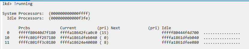

CPU当前正在执行哪个线程?
使用!running命令,可以看到当前 CPU核 正在执行的线程
本质上就是对_KPCR/_KPRCB的提炼简化,

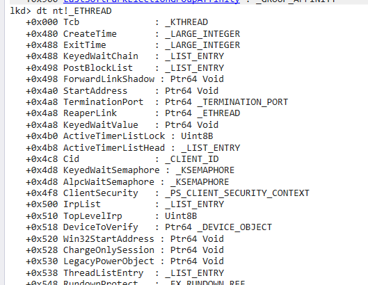

  1. 线程内核对象
    使用命令dt nt!_ETHREAD

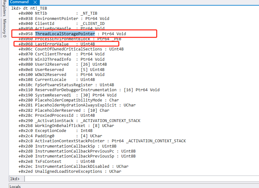

  2. TEB
    使用命令dt nt!_TEB

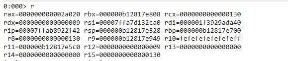

眼见为实

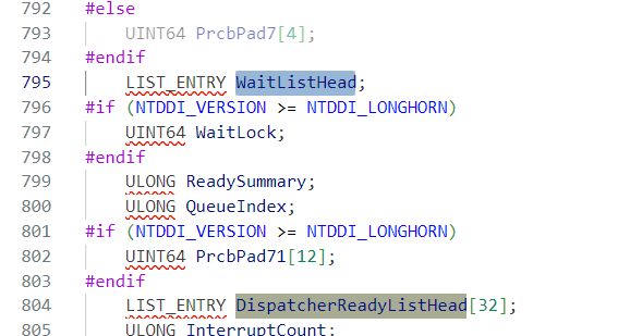

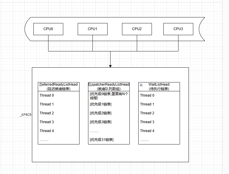

在上面说到的逻辑核数据结构_KPRCB中,有三个属性。
单链表的DeferredReadyListHead,双链表的WaitListHead, 二维数组形态的DispatcherReadyListHead。
简单来说,当线程切换时,逻辑核从DispatcherReadyListHead根据线程优先级切换高优先级线程。如果线程主动放弃了时间片(thread.yield/thread.sleep),则会把线程放入DeferredReadyListHead。WaitListHead则用于存放那些正在等待某些事件发生的线程,如等待 I/O 操作完成、等待某个信号量或者等待互斥体等
眼见为实
直接看源码
可以看到DispatcherReadyListHead大小为32,主要是因为windows将线程优先级设为了0-31不同的级别。
https://github.com/reactos/reactos/blob/master/sdk/include/ndk/amd64/ketypes.h

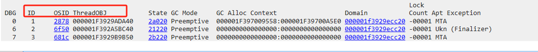

C#线程的底层是CLR托管线程,而CLR的承载是操作系统线程。因此它们都有一一对应的关系。
分别对应C#线程(Thread.CurrentThread.ManagedThreadId),CLR线程,OS线程

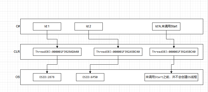

线程在创建过程中会经历两个阶段
            var testThread = new Thread(DoWork);// 这个阶段只会在CLR中创建Thread,在OS上没有创建
            testThread.Start();//CLR底层会调用系统api,创建OS线程

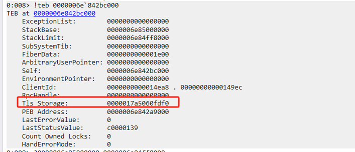

眼见为实

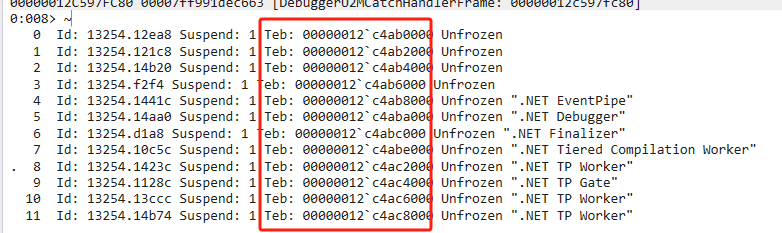

使用~命令得出每个线程栈的范围
在使用!teb 观察其内存布局,可以看到TLS Storage指向的内存空间,其访问模式为BaseAddress+偏移量模式

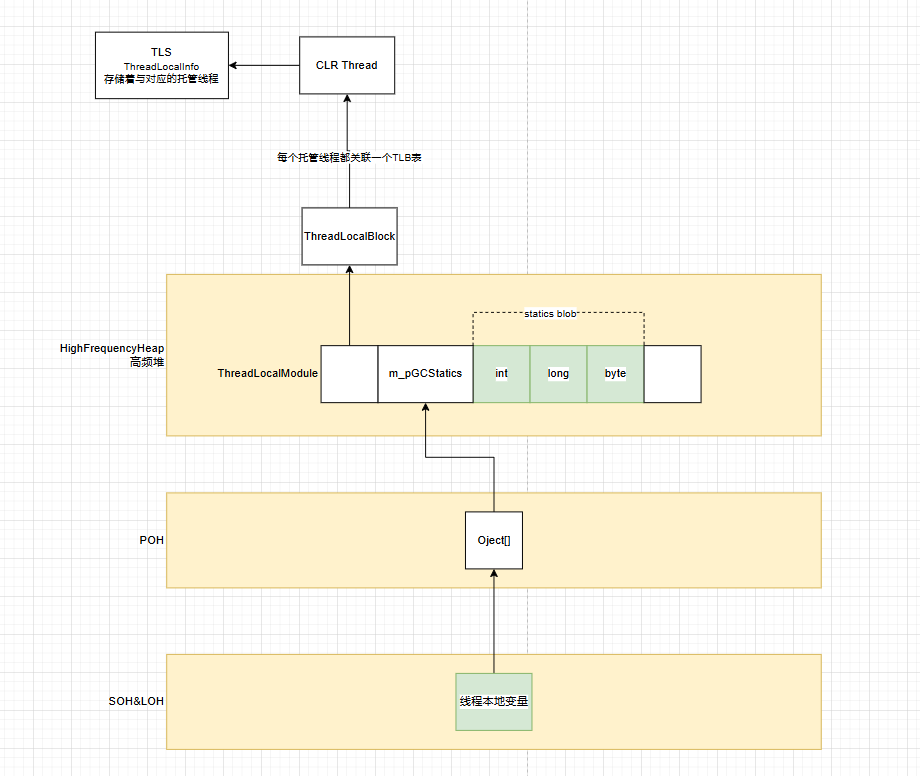

ThreadStatic Attribute底层实现
在.NET中,原生线程通过ThreadLocalInfo来关联托管线程的mapping关系,托管线程关联TLB(Thread Local lock)表,TLB再关联TLM(Thread Local Module),TLM再关联托管堆,托管堆中才是存储.NET TLS真正的地方。
