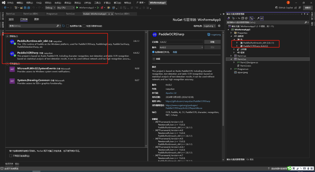

NuGet安装PaddleOCRSharp

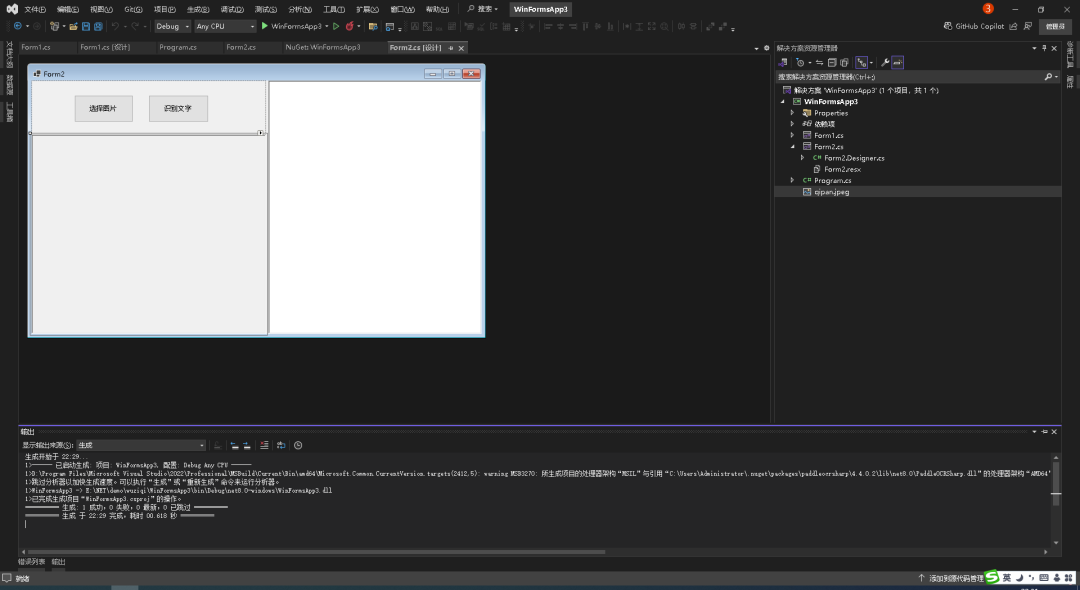

界面设计

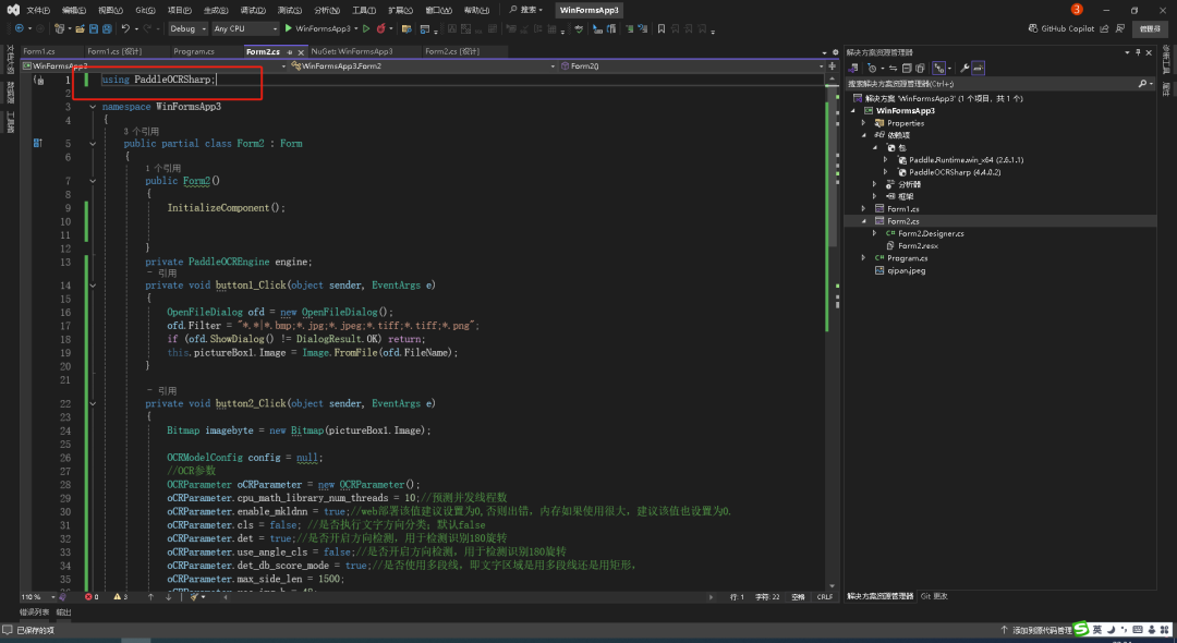

后台编码
三、代码
引用
using PaddleOCRSharp;
选择图片
private PaddleOCREngine engine;private void button1_Click(object sender, EventArgs e){	OpenFileDialog ofd = new OpenFileDialog();	ofd.Filter = "*.*|*.bmp;*.jpg;*.jpeg;*.tiff;*.tiff;*.png";	if (ofd.ShowDialog() != DialogResult.OK) return;	this.pictureBox1.Image = Image.FromFile(ofd.FileName);}
识别文字
private void button2_Click(object sender, EventArgs e){	Bitmap imagebyte = new Bitmap(pictureBox1.Image);
OCRModelConfig config = null; //OCR参数 OCRParameter oCRParameter = new OCRParameter(); oCRParameter.cpu_math_library_num_threads = 10;//预测并发线程数 oCRParameter.enable_mkldnn = true;//web部署该值建议设置为0,否则出错,内存如果使用很大,建议该值也设置为0. oCRParameter.cls = false; //是否执行文字方向分类;默认false oCRParameter.det = true;//是否开启方向检测,用于检测识别180旋转 oCRParameter.use_angle_cls = false;//是否开启方向检测,用于检测识别180旋转 oCRParameter.det_db_score_mode = true;//是否使用多段线,即文字区域是用多段线还是用矩形, oCRParameter.max_side_len = 1500; oCRParameter.rec_img_h = 48; oCRParameter.rec_img_w = 320; oCRParameter.det_db_thresh = 0.3f; oCRParameter.det_db_box_thresh = 0.618f;
//初始化OCR引擎 engine = new PaddleOCREngine(config, oCRParameter);
//模型配置,使用默认值 StructureModelConfig structureModelConfig = null; //表格识别参数配置,使用默认值 StructureParameter structureParameter = new StructureParameter(); PaddleStructureEngine structengine = new PaddleStructureEngine(structureModelConfig, structureParameter);
OCRResult ocrResult = engine.DetectText(imagebyte);
richTextBox1.AppendText(ocrResult.Text);}
