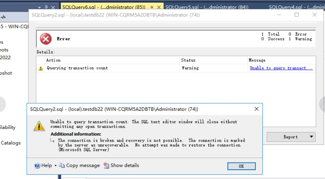

-- Msg 109, Level 20, State 0, Line 0
--A transport-level error has occurred when receiving results from the server. (provider: Shared Memory Provider, error: 0 - 管道已结束。)
在窗口二我们在关闭测试实例时,窗口一的插入事务仍然在运行。

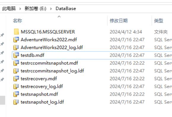

数据库停服后,将testdb数据库 的ldf事务日志文件改名或者移到其他路径,重新启动SQL Server 服务,可以看到,testdb 数据库处于“恢复挂起”状态。
因为在停服时候,还有未提交的插入事务保存在ldf事务日志文件,需要在数据库启动时候把事务日志捞出来做crash recovery。
数据库启动之前,已经把ldf事务日志文件移动到别的地方
此时,我们已经有一个孤立的,不一致的数据库文件。
现在我们必须先离线数据库,把mdf文件复制到别的地方作为备份,然后删除数据库,为后续的附加ldf事务日志文件做准备

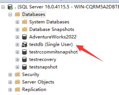

数据库处于单用户模式

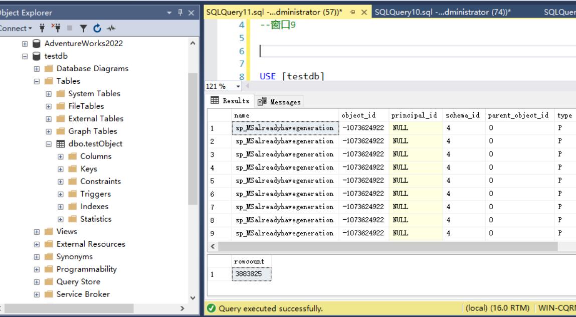

设置回多用户模式之后,尝试查询数据
--从数据行数来看,具体你是不知道丢失多少数据的,只能说能挽救多少是多少吧
USE [testdb]
GO
SELECT TOP 10 *  FROM [dbo].[testObject]
SELECT COUNT(*) AS'rowcount' FROM [dbo].[testObject]
数据是查询出来了,但是具体丢失多少数据,我们无法掌握
