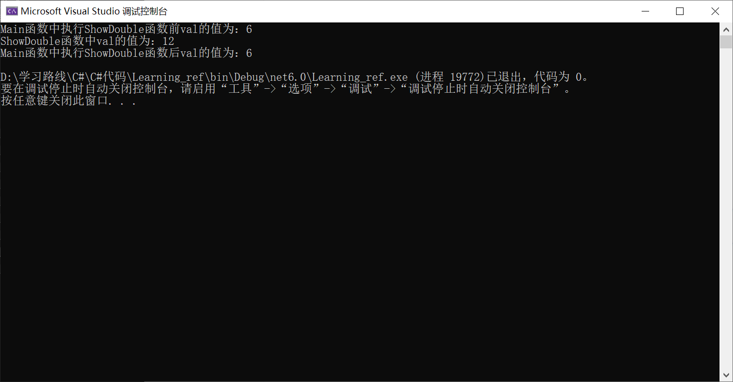

internal class Program
static void ShowDouble(int val)
val *= 2;
Console.WriteLine($"ShowDouble函数中val的值为:{val}");
int val = 6;
Console.WriteLine($"Main函数中执行ShowDouble函数前val的值为:{val}");
ShowDouble(val);
Console.WriteLine($"Main函数中执行ShowDouble函数后val的值为:{val}");
运行结果,如下图所示:
把val作为一个参数,调用ShowDouble()并不影响Main()中val的值

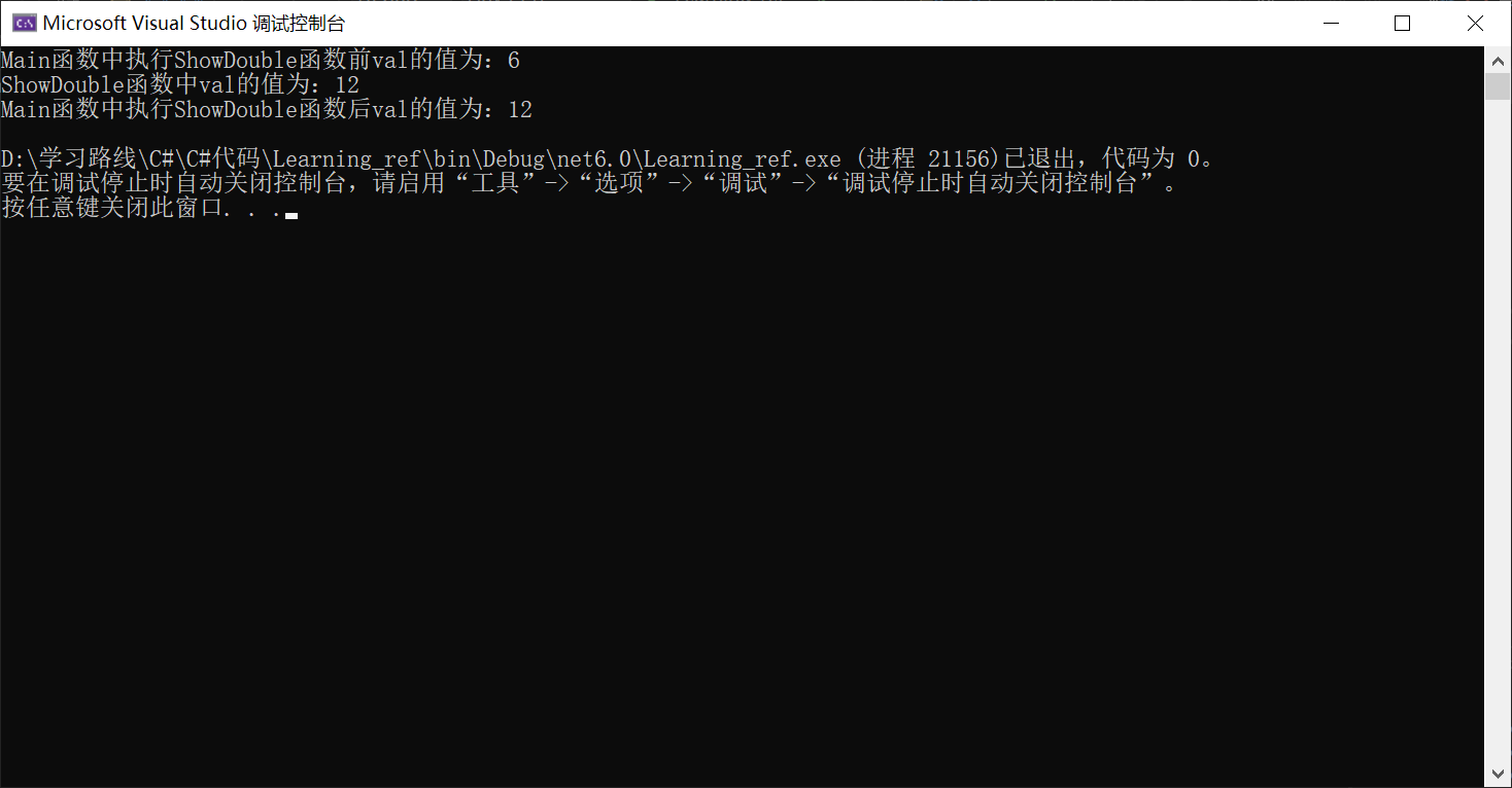

static void ShowDouble(ref int val)
val *= 2;
int val = 6;
ShowDouble(ref val);
运行结果,如下图所示:

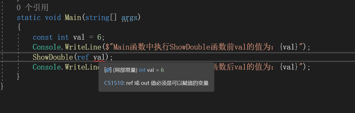

使用ref的限制
1、函数可能会改变引用参数的值,所以必须在函数调用中要使用“非常量”变量
 const int val = 6;
这种写法,编译器会报错,如下图所示:
