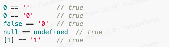

类型转换的不可预测性
JavaScript是一种弱类型语言,使用==时会进行隐式类型转换,这可能导致难以预测的结果:
这些结果对初学者和有经验的开发者都可能造成困惑,增加了代码的不可预测性。

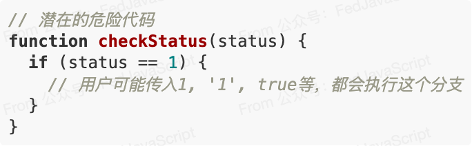

减少潜在Bug
==操作符的行为复杂且难以记忆,容易引入微妙的bug。例如:
增强代码安全性
在安全关键的场景中,类型混淆可能导致严重问题。例如,在身份验证或权限检查中的类型转换可能带来安全漏洞。
