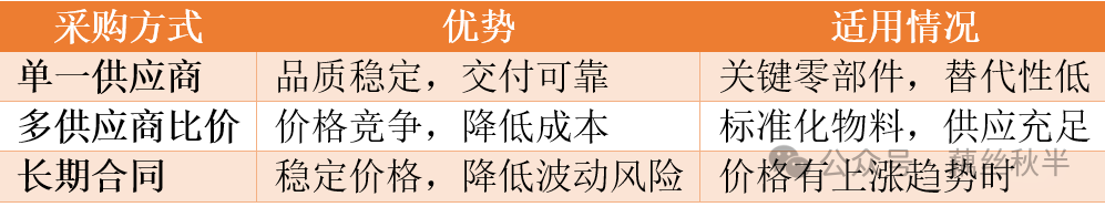

📢示例:企业如何优化供应商?
🎯总结:如何精准做好直接材料预算?
✅计算逻辑要清晰(考虑损耗&价格波动)
 ✅数据监测要全面(LME/SHFE价格趋势+历史数据)
 ✅采购策略要灵活(提前锁价or供应商优化)
