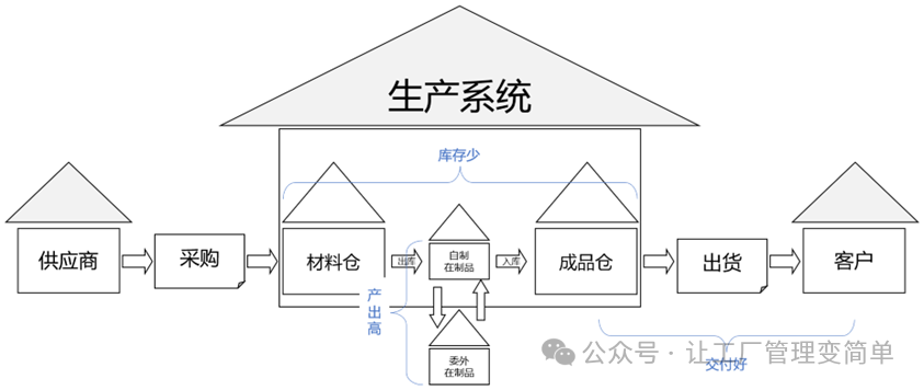

生产系统是预算约束的系统,衡量其绩效指标有非常多的维度,可以区分为结果指标与过程指标、整体指标与局部指标、外部衡量与内部衡量等等。本书仅仅衡量与生产计划最直接相关的、从外部和内部两个维度衡量,也仅衡量运营过程的指标,并不衡量财务指标。
外部衡量,需要从客户、供应商、社会三个维度,与生产计划最密切相关的是客户,则就从客户维度衡量(因为本质上,供应商需要响应采购方的需求)。内部衡量的指标更多,但生产系统本质上具备“物料相关资源”、“生产能力相关资源”两种类型的资源。物料相关的资源包含了“物权”的原材料、在制品和产成品等生产系统可以即时使用的物料(广义);而生产能力相关资源,则可以是场地、从面相客户的外部、面相制造的内部看,是“客户服务水平”、“资源应用效率”两个方面:

1生产系统的衡量
衡量生产系统的绩效指标,从外部看是客户服务水平,称之为“交付好”:准时交付率高(缺货率低)、承诺交期短(缺货时间段);从内部看是首先产能利用率,称之为为“产出高”,指一个周期的生产能力生产出客户所需要产品(已销售的)有效产出(已销售额-材料成本和直接人工),其次是库存周转率,称之为“周转快”,指一个周期内物料应用效率。
生产系统的运作目标,需要达到“既要交付好”、“又要产出高”、“还要库存少”。
