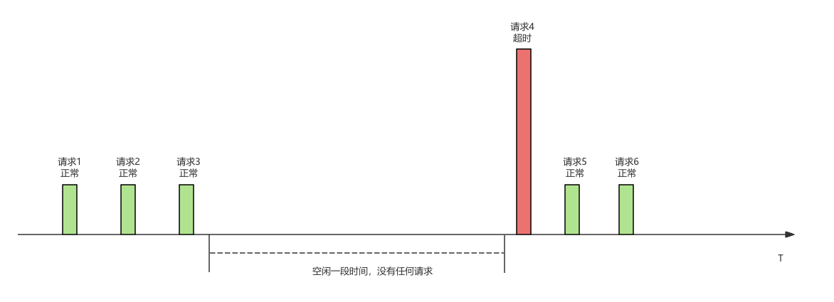

问题是喜闻乐见的调用超时。这个问题的显著特征是:
1.流量小的时候容易出现偶发性访问超时,一般是空闲很长时间后的第一笔请求超时。
2.调大超时时间没有任何效果,平常请求在1s内就能返回。但出现这类超时的时候就算调整到1min超时时间依旧会超时。
3.超时后的重试调用一般都会成功。
4.同一时间其它相同调用不会出现问题。
5.在内网调用不会出现这个问题,在非内网调用不管是专线还是互联网都容易出现这个问题。
6.服务端无法搜索到任何日志,仿佛这个超时请求没有出现过。
