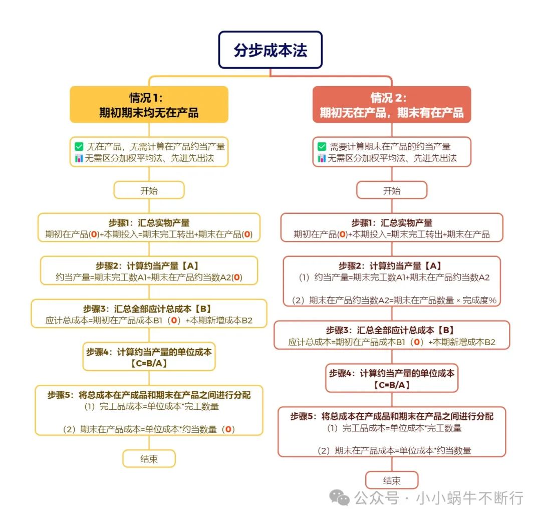

二、
分步法的优缺点
优点
缺点
适用于大规模、标准化、连续流程的生产,能直观、高效计算单位成本。
不适合小批量、定制化生产,如果每件产品都不一样,分步法就不灵了。
简化成本核算,无需追踪单个产品。
计算偏粗略,因为是按平均分配,单件产品的小差异看不出来。
分步骤核算,识别各生产环节的成本差异,帮助优化效率或削减浪费。
异常情况容易被掩盖,比如某一步异常浪费了材料,但平均后差异“被摊薄”了,异常差异可能会淹没在正常浮动里面,很难引起重视。

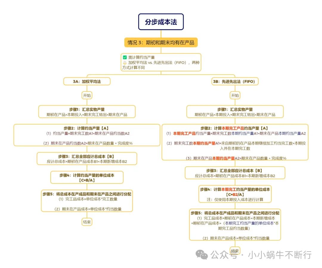

三、分步成本法计算逻辑

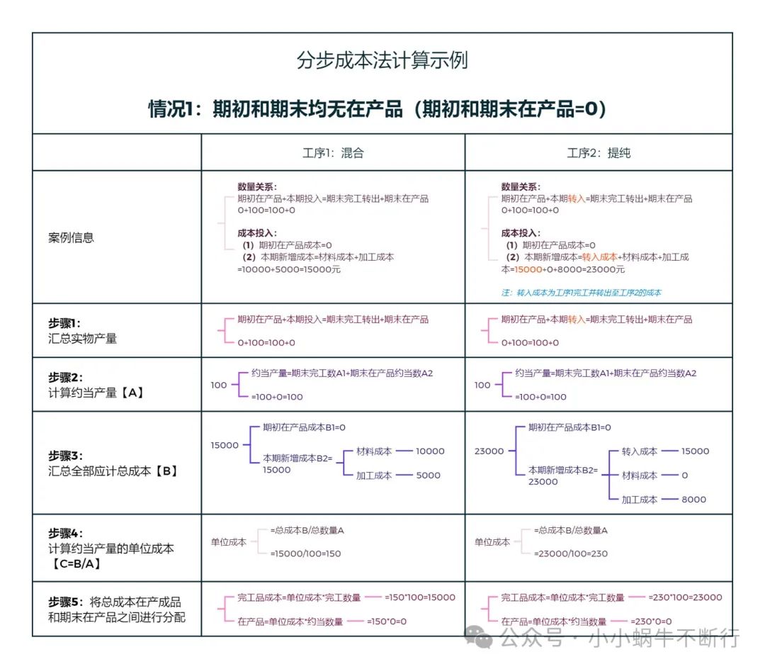

四、计算案例
不同情况下分步成本法核算实战
    在流程型制造企业中,分步成本法就像一条记录“成本旅程”的流水线,把每一步的投入与产出都一一标记。
