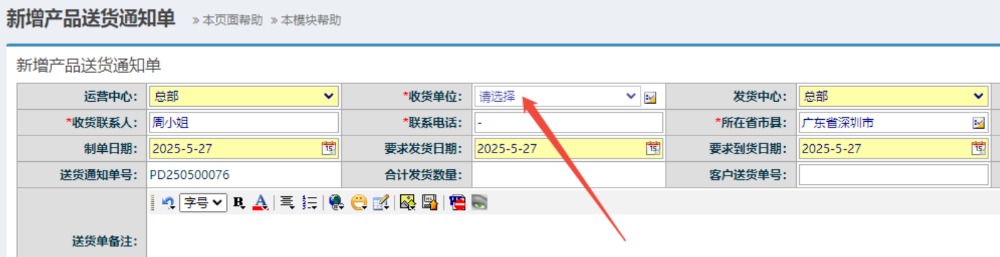

:点晴ERP-新增送货单时选完客户后客户名称没有显示
情况描述:选完客户后,在收货单位处没有显示客户名称
如下图:
原因1:没有该客户要送的订单,可能订单已结案
原因2:已经新增过送货单了,到送货单明细界面查看是否已新增
