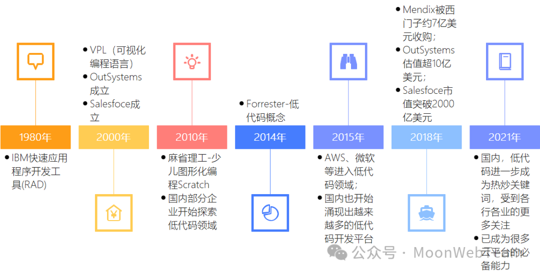

1. 低代码的概念由来
低代码的由来可以追溯到软件开发的演变过程。随着信息技术的快速发展,企业对软件应用的需求不断增加,传统的手工编码方式逐渐显得效率低下,难以满足快速变化的市场需求。
如果有研究过计算机程序语言发展史的同学,应该有听闻第一代编程语言 (1GL)到最新的第六代编程语言(6GL)的蓝图,每一代升级都是生产力的提升,到了第四代其实初见“低代码”的端倪。但是还没有正真提出“低代码”这一概念。

    1982 年,James Martin 在《无程序员的应用程序开发》⼀书中正式提出“低代码”。他在书中写道:“每台计算机可用的程序员数量正在迅速减少,以至于将来大多数计算机必须至少部分地在没有程序员的情况下工作“。极具前瞻性地预测了软件工程领域的发展趋势
      《Application Development Without Programmers》
      2014年。国际知名研究机构Forrester首先提出Low-Code (低代码)这一概念,自此低代码正式进入大众视野

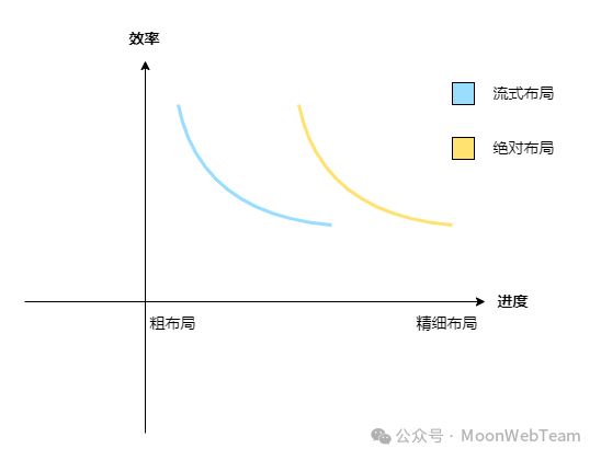

      布局就是按照 UI 设计稿或需求说明书里的草图,把需要的组件逐个放到界面上,并按照要求排列整齐,形成程序雏形的过程。Pro Code 开发模式下的布局过程是极抽象的过程,开发人员需要把形象化的 UI 设计稿转换为一行行抽象的指令,同时在脑海里想象这些指令的渲染效果。而在低代码模式下,布局过程是非常形象的过程。我们可以利用低代码编辑器的布局器,通过画布上的拖拉拽,可视化地完成这一过程。而且,由于新手初次尝试低代码开发所做的事儿就是布局,所以拖拉拽往往成了大家对低代码模式的第一印象。我们知道,不同类型的 程序,布局方式迥异,即使相同的程序在不同开发阶段也有不同的布局需求。笔者认为布局器最主要需要满足两方面的诉求,一是通用性,二是效率。
      通用性是我们在低代码编辑器研发早期主要关注的维度,随着低代码编辑器越发成熟,对效率的追求就逐渐超越了对通用性的追求。
      流式布局器和绝对布局器都具有很好的通用性。但在布局初始阶段,显然采用流水的方式效率高,而在布局的后期,使用绝对布局器进行精细化布局的效率更高。那么,我们将这两种布局方式组合使用,就可以得到一个既高效又通用的布局器了。
      组合听似简单,实际上非常依赖协议的实现。目前比较好的方式实现各种布局器的相互嵌套使用。可以将布局器包装成了一种容器。容器也是一种组件,它具有组件的任何特性,但具备一个普通组件没有的能力:它能装得下其他组件或容器。目前市面上绝大部分低代码其实都兼容该方式的做法。

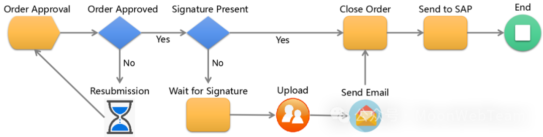

      可视化逻辑编排,编码时的流程逻辑是通过一行行代码自上而下来体现,可视化逻辑编排需要对逻辑有不同的组织方式。一种比较常见的逻辑可视化组织方式是流程图,通过流程图的形式来表达一个逻辑过程是非常自然的想法。
      下面这个流程图,描述了一个订单审批的过程,看上去逻辑是比较清晰的:
      简单的流程图里包含了代码逻辑的三种基本控制结构:循环结构、选择结构、顺序结构,并且这三种结构在图中的呈现和融合都非常自然。关键是,BOHM & Jacopini 早在 1966 年就从理论上证明了,只要能同时支持这 3 种结构的流程,就可以表达任何复杂的程序逻辑。
      通过可视化逻辑编排,实际上生成的代码可能如下所示:
      function f() {    // ...    if (xxx) {        return 1;    }    // ...    if (yyy) {        return 2;    }    // ...    if (zzz) {        return 3;    }    // ...    return 4;}

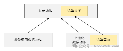

      4.3、数据
      程序开发中还有一个重要的环节,组件如何获取和渲染数据。信息采集,就是要定义一个收集开发者配置信息的视图。获取数据的各个动作,需要采集的信息都大不相同,不同的个性化数据需要采集的信息也各不一样。因此,在基础动作中,这部分是抽象的,我们无法知晓具体该绘制啥样的 UI,但可以约束具体动作采用什么方法来绘制 UI
      子类可以将处理 UI 的所有逻辑,都封装到动态渲染器中。信息保存是可以在基础动作中直接实现的,只需要在基类中提供读写数据的 API 给子类使用即可

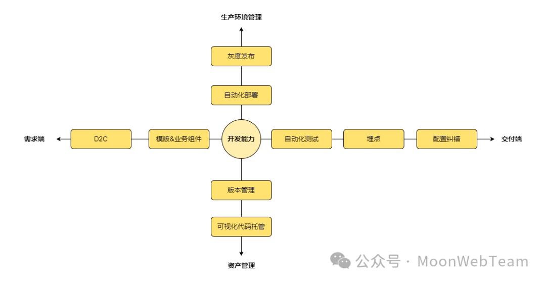

      最后讲讲如何做一个好的低代码平台,兜底能力也是很重要的。低代码平台不可能面面俱到,它总有能力边界,但这个能力边界不能束缚业务团队的探索。业务需要紧随市场甚至引领市场,而市场是千变万化的,任何公司都无法决定,所以要把“业务提出低代码平台能力之外的需求”当做一种常态。此时,低代码平台需要有一种策略帮助应用快速实现需求,哪怕直接上手编码乃至 Hack。这样的策略就是兜底策略。
      即使在低代码平台成熟之后,使用纯代码作为一种兜底策略,依然是一种非常好的选择。因为任何事情都逃脱不了二八原则,低代码的可视化模式再好,也只能适用于 80% 的场景。剩余的那 20% 边边角角的场景,如果硬上可视化模式,反而可能吃力不讨好,所以我们把那剩下的 20% 的场景留给纯代码来兜底,是一种很明智的选择。
      此外还有一些增值功能,包括 UI 设计规范自动对齐、提供 UI 设计稿转代码(D2C)能力、页面的可维护性、页面的埋点 & 数据采集、程序的开源合规治理、程序的安全漏洞治理、程序的性能等等。简单来说,这些都是低代码平台的亮点能力,并且是拉开与 Pro Code 差距的重要能力。
