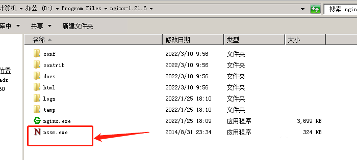

1、首先将Nginx(附件:nginx.rar​)上传到Windows机器上解压,并将nssm程序放在相同位置,如图:

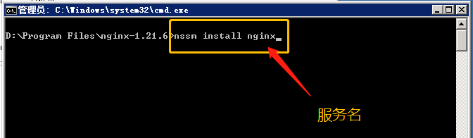

2、进入当前路径下的命令窗口,执行命令如下:
nssm  install nginx     #最后的nginx表示要做成的服务名
特别注意:上面这个Nginx是服务名称,不是nginx.exe的磁盘位置切勿搞错,以免导致服务安装失败!

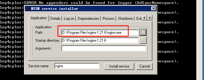

3、在弹出的界面中,点击Path后面的按钮选择Nginx可执行文件,其余内容会自动带出,如图:

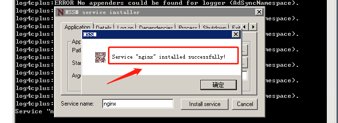

4、点击下方的Install service,可以看到安装成功,如图:

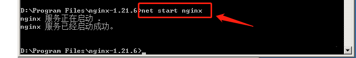

5、执行如下命令启动Nginx,如图:
net start nginx            #启动Nginxnet stop  nginx            #停止Nginx

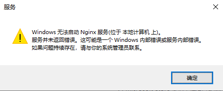

6、如果启动Nginx服务时,提示如下错误:
这是Nginx所监听的端口与Windows系统中现有端口产生了冲突,此端口(一般是80)已经被使用中,导致Nginx无法正常开启,找到占用端口的程序,更改为其他端口即可。
