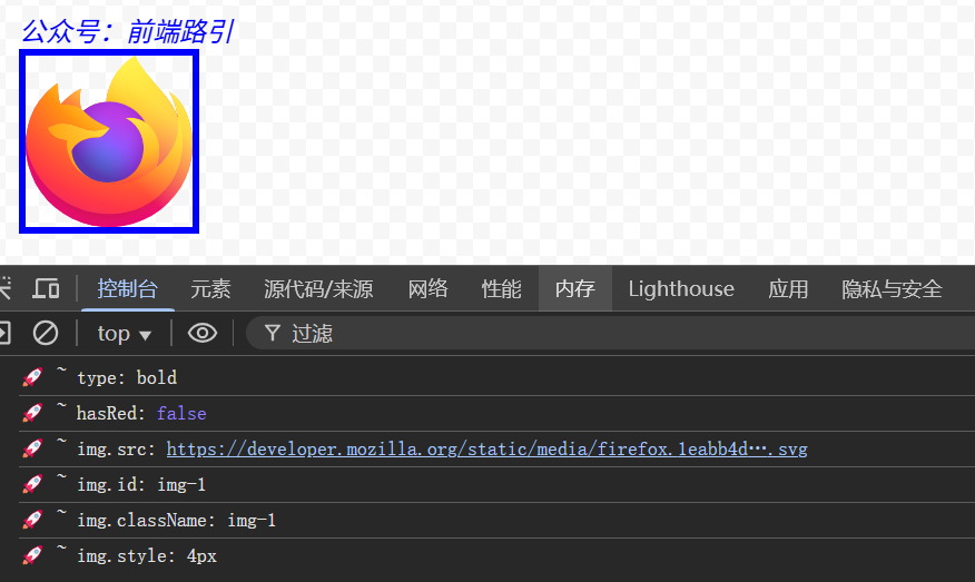

示例:
<style>
  .red {
    color: red;
  .blue {
    color: blue;
  [data-type="bold"] {
    font-weight: bold;
  [data-type="italic"] {
    font-style: italic;
</style>
<div id="test">公众号:前端路引</div>
<img id="img">
<script>
  const test = document.getElementById('test');
  const img = document.getElementById('img');
  // 设置属性
  test.setAttribute('data-type', 'bold')
  // 获取属性值
  const type = test.getAttribute('data-type')
  console.log('🚀 ~ type:', type);
  // 移除属性
  test.removeAttribute('data-type')
  // 添加新的属性
  test.setAttribute('data-type', 'italic')
  // 判断是否存在Class
  const hasRed = test.classList.contains('red')
  console.log('🚀 ~ hasRed:', hasRed);
  // 添加Class
  test.classList.add('red')
  // 移除Class
  test.classList.remove('red')
  // 如果不存在则添加 blue,存在 blue 则移除
  test.classList.toggle('blue')
  // 给图片设置地址
  img.src = 'https://developer.mozilla.org/static/media/firefox.1eabb4da07c095ca04fa.svg'
  // 获取图片地址
  console.log('🚀 ~ img.src:', img.src);
  // 换个 ID 属性
  img.id = 'img-1'
  // 获取 ID 属性
  console.log('🚀 ~ img.id:', img.id);
  // 设置图片的 class
  img.className = 'img-1'
  // 获取图片的 class
  console.log('🚀 ~ img.className:', img.className);
  // 设置图片边框
  img.style.border = '1px solid red'
  img.style.borderWidth = '4px'
  img.style['border-color'] = 'blue'
  // 设置图片宽度
  img.style.width = '100px'
  // 获取图片的样式
  console.log('🚀 ~ img.style:', img.style['border-width']);
</script>
在使用 style 属性设置样式的时候,如果使用的是 . 语法赋值,那么必须要改为 小驼峰命名,原因是 JS 中的 . 语法不支持短横线,比如 borderWidth,不能使用 border-width
在使用数组取值语法的时候,可以直接使用 css 的属性赋值,比如 img.style['border-color'] = 'blue'
运行结果:

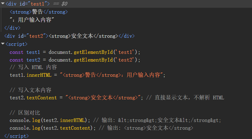

// 设置 DOM HTML 内容
element.innerHTML = htmlString;
// 设置 DOM 文本内容
element.textContent = textString;
实例:
<div id="test1">公众号:前端路引</div>
<div id="test2">公众号:前端路引</div>
<script>
const test1 = document.getElementById('test1');
const test2 = document.getElementById('test2');
// 写入 HTML 内容
test1.innerHTML = '<strong>警告</strong>:用户输入内容';
// 写入文本内容
test2.textContent = '<strong>安全文本</strong>'; // 直接显示文本,不解析 HTML
// 区别对比
console.log(test2.innerHTML); // 输出: &lt;strong&gt;安全文本&lt;/strong&gt;
console.log(test2.textContent); // 输出: <strong>安全文本</strong>
</script>
运行结果:
