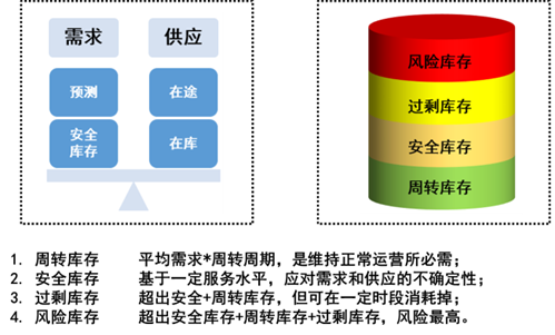

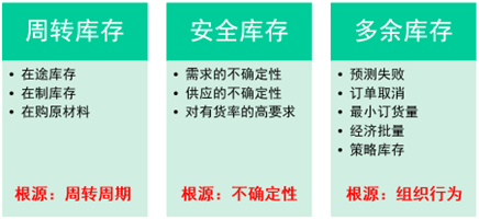

那么,库存的根源是什么呢?库存可分三大部分,其根源也不尽相同,如图 1。
第一部分是周转库存,即维持正常运转的库存,比如从供应商到公司的生产线到销售渠道,总得维持一定的库存量。这部分库存的根源是周转周期。比如生产周期是4个星期,那就意味着有4个星期的在制库存;运输过程是2周,那注定就有两周的在途库存。而要降低周转库存,必须要缩短周转周期。在再订货点的公式里,周转库存就是补货周期内的平均需求,补货周期就是周转周期。
第二部分库存是安全库存,用来应对不确定因素,比如需求波动、补货延误、质量问题等。安全库存的根源是不确定性,只有降低不确定性,才能从根本上降低安全库存。产品的标准化设计增加了规模效益,规模效益带来需求的聚合效应,都降低了需求的不确定性;提高供应商的按时交货率,降低了供应端的不确定性;销售与运营协调通畅,信息更对称,需求的不确定性也会降低。这些都是降低安全库存的有效举措。
图 1:库存的分类和根源
剩下的库存既不支持正常运转,又不应对不确定性,就是多余库存。订单取消、设计变更、预测失败等造成多余库存,批量采购、批量生产、策略采购也会带来多余库存。多余库存的根源是组织行为,比如单一职能做预测、无序导入设计变更、大批量采购以获取价格优惠等。所以,控制多余库存必须从组织行为上着手,比如消除组织之间的博弈和信息不对称,促进供应链上的信息共享,推动协同计划、预测与补货,以及提高决策水平,都是防止多余库存的有效举措。
对于多余库存,我们还需要继续细分,以指导我们采取更加有针对性的措施。
有些多余库存是正常的,或者可以接受的。比如再订货时,本来订5个就能达到再订货点,但最小起订量是8个,那就意味着产生3个的多余库存;库存准备好了,但客户延期提货,到期就成了多余库存。再比如库存不齐套,也会产生一定的多余库存。这些库存可统称为过剩库存:我们不喜欢,但不会要了我们的命,因为在一定期限内可以消耗掉。
真正害死我们的是超出过剩库存的风险库存,也是我们要重点预防和控制的。
就这样,我们把库存细分为4部分,也就是这里要介绍的库存四分法,以帮助我们细分库存,识别风险,有针对性地管理风险,如图 2。
四分法的对象是整个供应链的库存,包括在途在库。需要强调的是,在途库存虽然不在我们的仓库里,但也是我们的库存,因为订单已经下达,供应商或配送中心迟早会送来的。常见的误区是,老总一问库存为什么那么高,我们就吭哧吭哧地做起分析来,好不容易把手头的库存弄清楚了,满足了老总和财务的“好奇心”,结果第二天在途库存入库了,库存又不“合理”了,又得开始下一轮的分析。
图 2:库存的“四分法”来识别、管控库存风险
