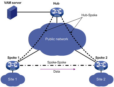

  • Full-Mesh(全互联)网络:Spoke之间可以建立隧道直接通信;Hub主要作为路由信息交换的中心。如图 1所示,作为Spoke的Client节点在向VAM Server注册后获得该VPN域中Hub的信息,并与Hub建立永久的隧道连接;任意的两个Spoke之间也可以直接建立隧道,但该隧道是动态的,当在一段规定时间(Spoke-Spoke隧道空闲超时时间)内没有数据报文交互时,则删除该隧道。
图 1 Full-Mesh组网示意图
