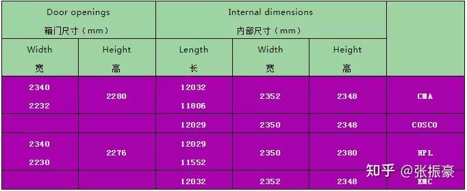

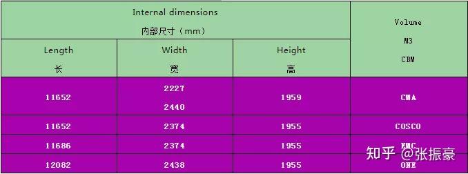

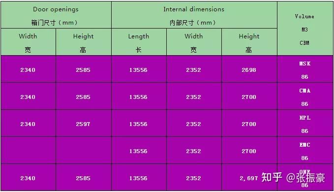

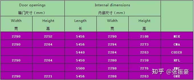

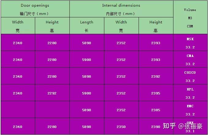

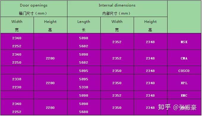

关于集装箱尺寸,包含三个部分:外部尺寸、内部尺寸、箱门尺寸。
外部尺寸我们这里不做介绍,只要知道内部尺寸和箱门尺寸,我们用着就会得心应手!

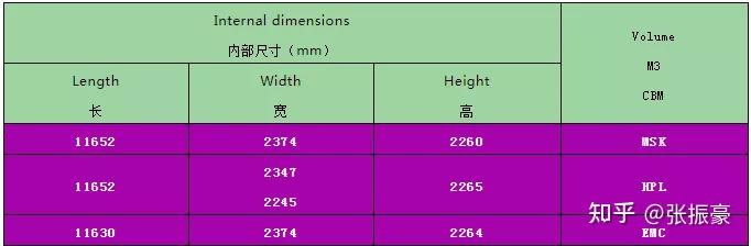

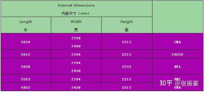

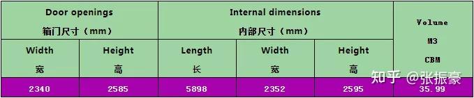

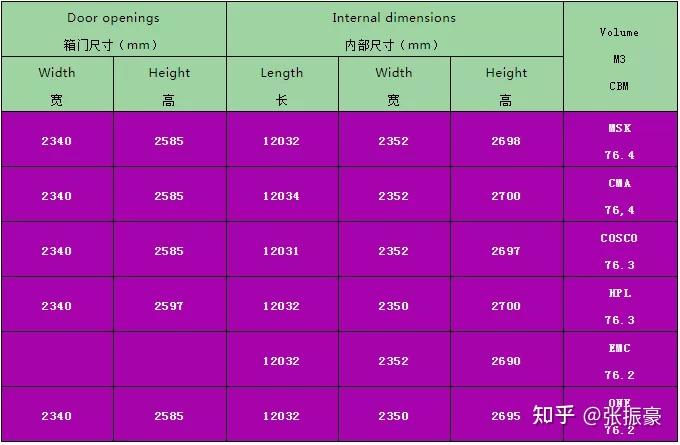

干货箱(Dry Cargo)
1、20英尺普箱,表示为:20GP/20FCL/20SD/20DV/20DC/20DRY8.6
2、20英尺高箱,表示为:20HQ/20HC
3、40英尺普箱,表示为:40GP/40FCL/40SD/40DV/40DC/40DRY8.6
4、40英尺高箱,表示为:40HQ/40HC/40DRY9.6
5、45英尺高箱,表示为:45HQ/45HC

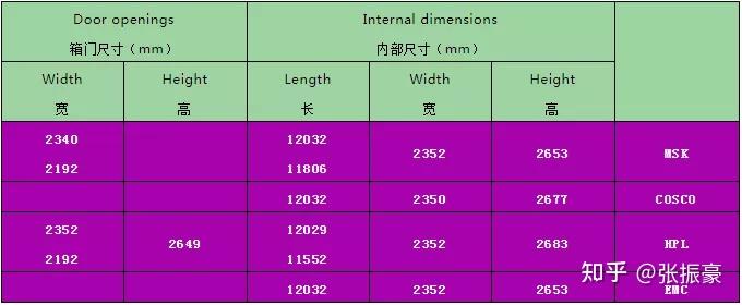

冷藏箱(Refrigerated Cargo)
1、20英尺冷箱,表示为:20RF
2、40英尺高冷箱,表示为:40RH

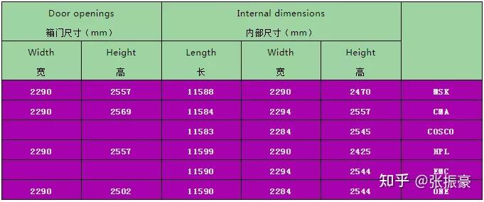

开顶箱(Open Top)
1、20英尺开顶箱,表示为20OT
2、40英尺开顶箱,表示为40OT
3、40英尺高开顶箱,表示为40OH
框架箱(Flat Rack)
1、20英尺框架箱,表示为20FR/20FL
2、40英尺框架箱,表示为40FR/40FL
3、40英尺高框架箱,表示为40FR High
