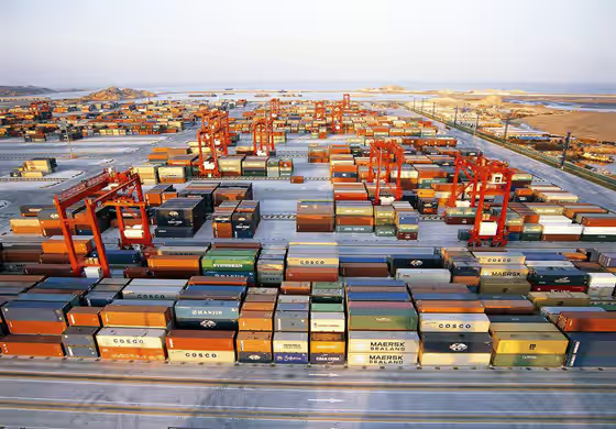

  (9)其他有关业务工作。集装箱装卸区一般由专用码头、前沿、堆场、货运站、指挥塔、修理部门、大门和办公室组成。有时堆场或货运站等可延伸到市区内部事5~15公里的中转站。
集装箱前方堆场(marshalling yard)
  在集装箱码头前方,为加速船舶装卸作业,暂时堆放集装箱的场地。其作用是:当集装箱船到港前,有计划有次序地按积载要求将出口集装箱整齐地集中堆放,卸船时将进口集装箱暂时堆放在码头前方,以加速船舶装卸作业。
集装箱后方堆场(container yard)
  集装箱重箱或空箱进行交接、保管和堆存的场所。有些国家对集装箱堆场并不分前方堆场或后方堆场,统称为堆场。集装箱后方堆场是集装箱装卸区的组成部分。是集装箱运输"场到场"交接方式的整箱货办理交接的场所(实际上是在集装箱卸区"大门口"进行交接的)。
