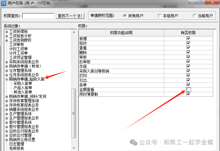

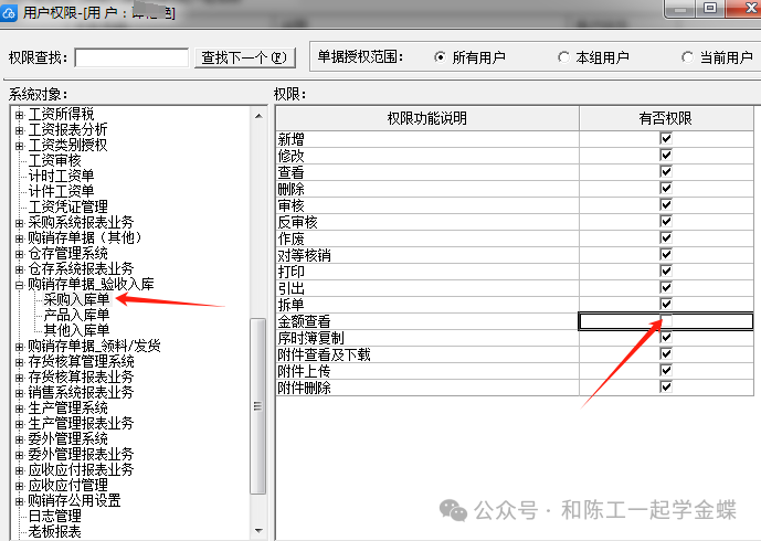

3. 我明明给仓库设置了没有单价金额查看权,为什么他们还是能看到,会显示单价金额这两列出来,你看我都取消了的
其实这只是你以为的取消而已,其实我们需要在上面的购销存单据-验收入库里面也要取消,你只取消它下面的,不取消它自己,那是没用的,应该在这里也要取消,这个问题是特别多客户问到的,就算把下面的采购入库产品入库其它入库全部取消,只要上面的购销存单据-验收入库没取消,他还是会拥有所有的权限。

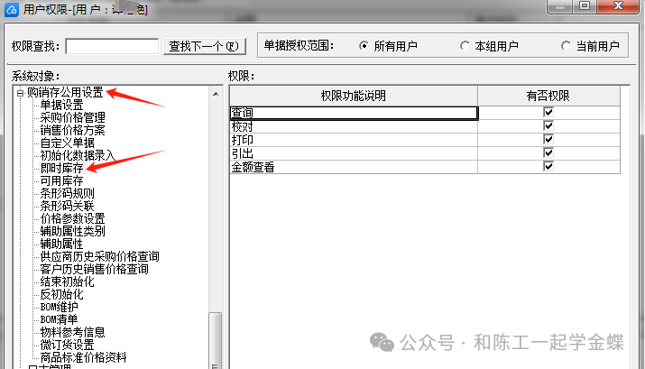

6. 我明明把仓库管理的查询权钩上了,可是我同事打开即时库存查询还是提示没有权限?
即时库存的权限在购销存公用设置里面,这里还有其它很多权限,比如单据设置,BOM录入等。
