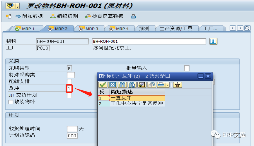

这种反冲模式的含义是,一个物料是否为反冲料由物料本身所决定,且这一设置在工厂范围内有效,当在一个工厂内,某物料被指定为反冲料之后,此物料就在生产订单业务中被作为反冲料处理,这种模式的设置在物料主数据的MRP2视图上,如下图所示:
在上图界面中,【反冲】(Backflush)字段就决定了该物料在相应的工厂中是否被作为反冲料处理,这个字段有三种选择。
空:永远不做
1:一直反冲
这种物料反冲模式是比较常见的一种模式,虽然被普遍使用,但却不是最为重点推荐的模式,因为这个模式存在着灵活度不够的弱点,一旦我们将某物料设成反冲料,则该物料在相应工厂中无论哪个车间生产,无论采用哪种生产订单生产,就都作为反冲料处理了,从业务上讲有点死板。

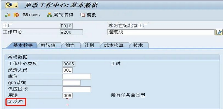

2:工作中心决定是否反冲
工作中心有个反冲标识如下图,这个设置需要结合物料主数据中的反冲标识一起使用。
当物料主数据中维护了反冲标识2,并不是代表这个物料就可以在工序中进行反冲了,只有反冲的物料用在工序(它对应的工作中心为反冲工作中心)的时候才会是一个真正的反冲料。
比如:在一个工艺路线中, 同一个物料在工序0010中需要反冲, 在工序0020中不需要反冲, 这样就可以通过工作中心以及物料主数据中的设置进行控制,从业务上讲比较灵活。

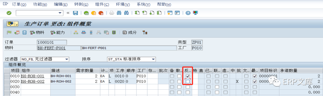

生产订单维护界面也有反冲的设置(如下图)
如果前面物料主数据MRP2视图设置了反冲标识1,或物料主数据MRP2视图设置了反冲标识2,而且此物料分配给的工序对应的工作中心设置反冲标识,那么开生产工单时候上图反冲标识会自动勾选上。
生产订单上也可以直接设置物料是否为反冲,如果物料主数据和工作中心都没有设置反冲标识,也可在开生产订单时候手工勾选了反冲(上图),此物料在这订单中也是反冲物料。

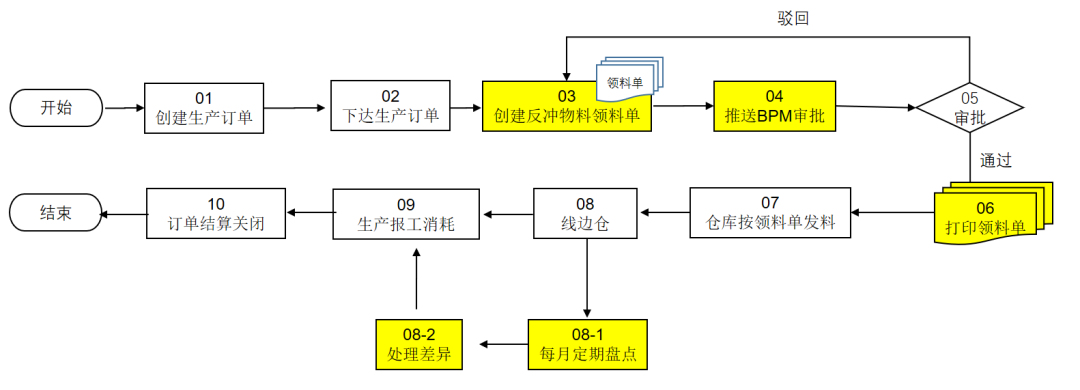

比如:如下是笔者曾经实施过的项目的关于这方面的业务流程(其中黄底色部分是开发的功能)
上图反冲发料业务流程说明
上图流程的标准的功能大家应该非常熟悉,下面重点介绍下开发的功能。

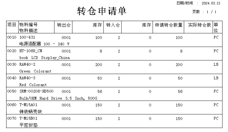

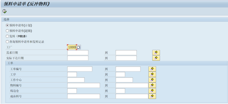

03-创建反冲物料的领料单
反冲物料从原材料仓库转移至车间线边仓,必须先申请并且批准后才能转移,领料申请单要参考生产订单的反冲物料的标准用量进行申请,反冲物料领料单要区分为计划领料申请单和超额领料申请单(超过订单的标准用量的领料)。
04-推送BPM审批
反冲物料领料单在SAP创建好后,系统自动推送至BPM系统进行审批,计划内反冲领料单审批流比较简单,而超额的反冲物料领料单则需要进行比较严格的审批流程。
06-打印领料单
反冲物料领料单审批完成后,生产部门打印反冲物料领料单到仓库领料到线边仓,仓库按审批后领料单执行发料。

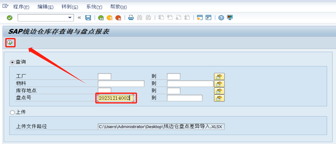

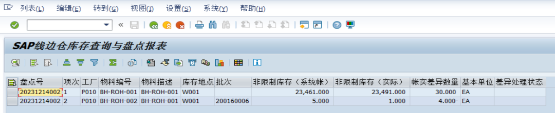

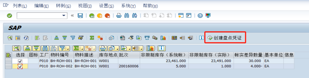

08-1:每月定期盘点(开发功能,非SAP的标准盘点功能
因线边仓的反冲物料的消耗是按工单里面维护的定额用量进行消耗的,并不是每个工单的实际消耗量,所以线边仓的反冲物料的系统库存和实际库存肯定是存在差异的,而这些差异需要定期进行处理,一般情况下至少一个月盘点一次。
生成的盘点凭证可以进行查询

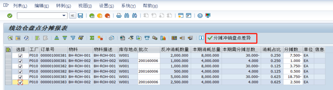

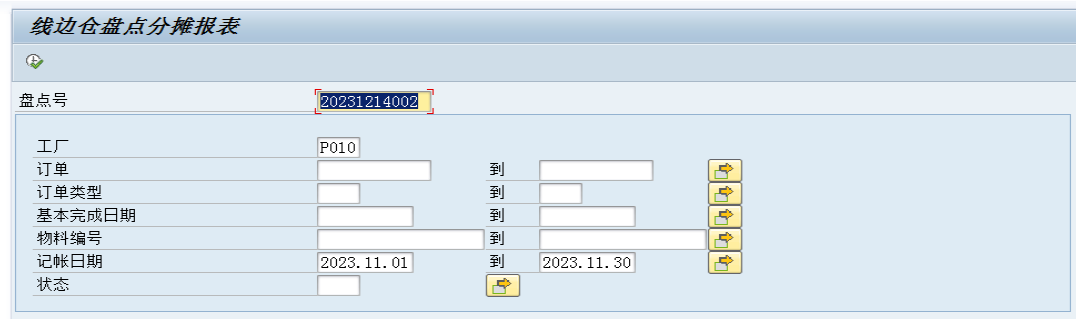

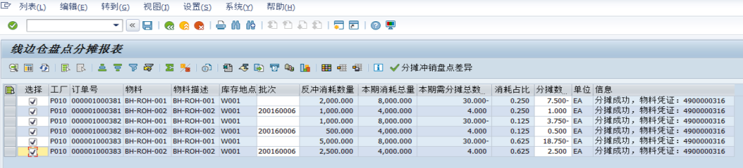

08-2:处理差异(开发功能,非SAP的标准盘点功能
每月定期盘点的数据上传SAP系统,系统计算出差异,然后按一定逻辑将这些差异分摊(执行261或262)到当月有消耗反冲物料的工单上(比如工单的定额消耗的比例进行分摊),通过每月定期盘点,确保线边仓反冲物料相对准确。

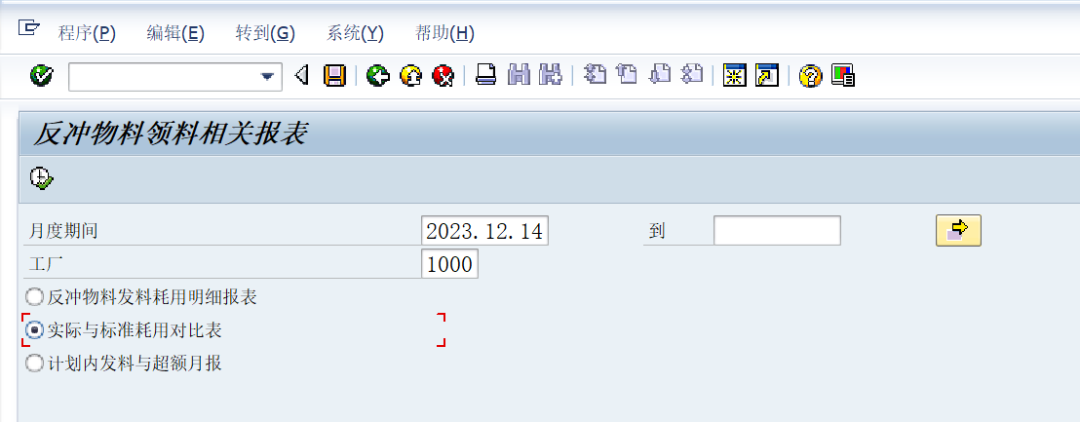

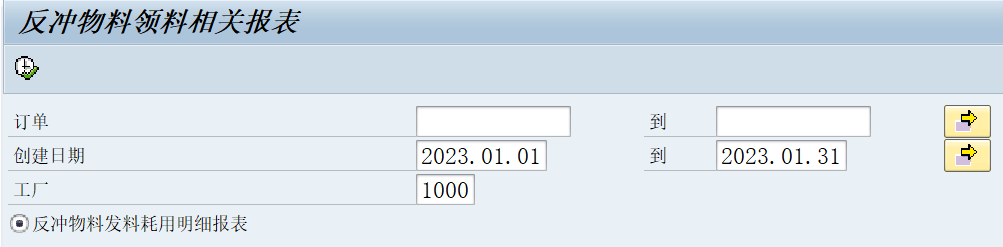

反冲物料查询报表
