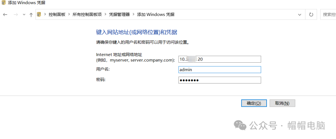

重置windows登录凭据;
打开“控制面板”-“所有控制面板项”-“凭据管理器”-“添加windows凭据”,输入要远程桌面internet地址(就是ip地址),输入远程的用户名和密码,如果原来有就删除重新添加。

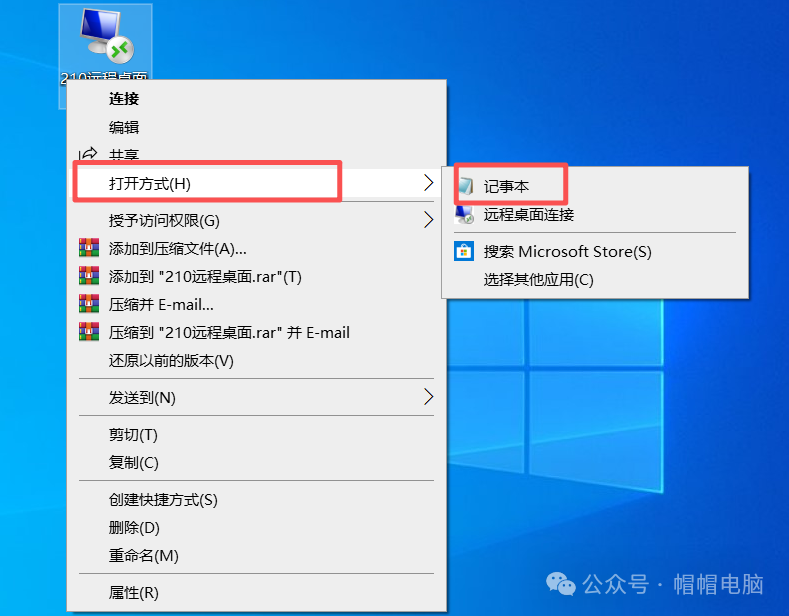

修改RDP远程文件;
新建一个rdp远程文件在桌面上,然后进行修改,右键选择“打开方式”-“记事本”。

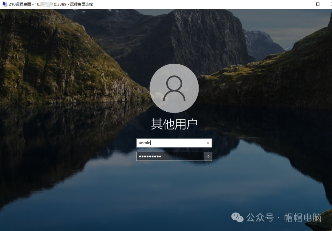

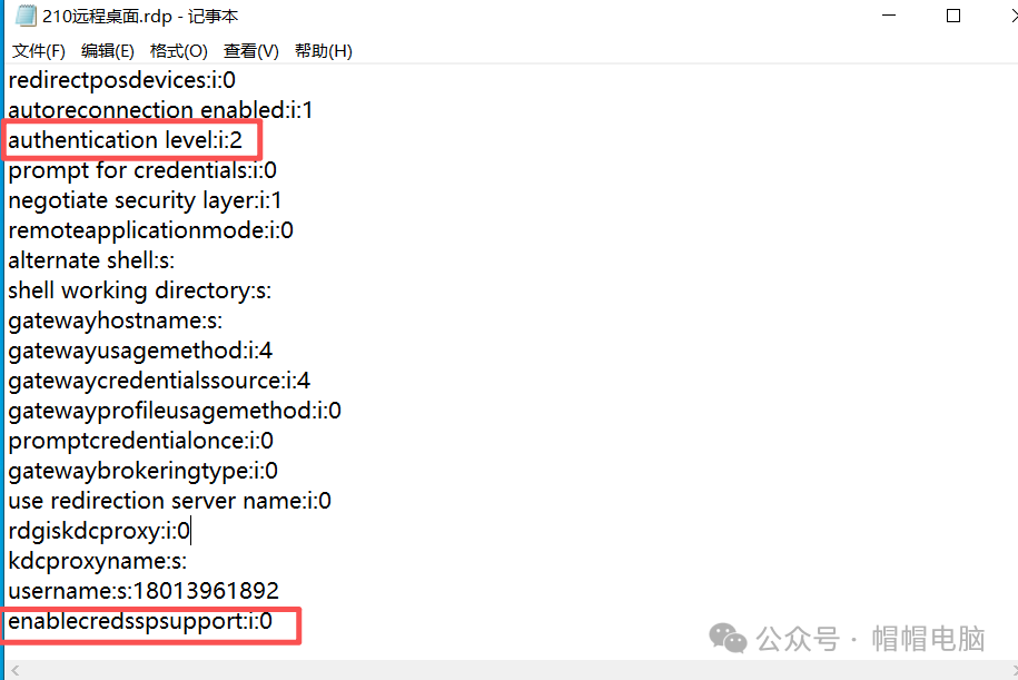

在记事本输入两条相对应的值(authentication level:i:2 )(enablecredsspsupport:i:0,有的话就修改,没有就新建,然后保存。
再次远程,已经出现输入密码了,输入登录用户和密码即可访问了。
